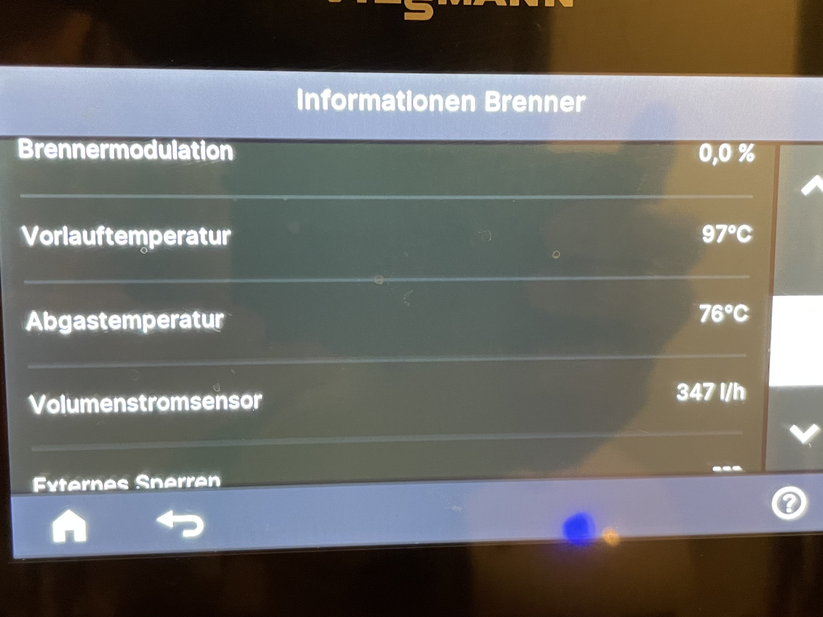

Hallo, vielen Dank für eure schnellen Antworten und den Tipp mit dem Brennermenü. Ich hatte bisher immer die App genutzt.
Ich habe den Volumenstrom kontrolliert, mit folgendem Ergebnis:
- im normalen Heizbetrieb 440l/h
- bei der Warmwasserbereitung 260l/h
- nach Abschaltung des Brenners spring er auf 350l/h
Siehe auch anhängende Fotos.

Hallo @DoHa,
das ist natürlich viel zu wenig, so bekommt der Brenner die Wärme nicht weg. Prüfe bitte mal im Service Menü (oben links die Kachel zum Hauptmenü, dann Service, Passwort: vimaster, Systemkonfiguration, Warmwasser) den Parameter 1101.2 „solldrehzahl der Primärkreispumpe bei Trinkwassererwärrmung“ und stelle diesen Wert falls niedrig mal hoch auf 90%.

Moin @DoHa,
das ist dann natürlich nicht gut. Klingt tatsächlich nach „Verstopfung“. Das geht garnicht. Es könnte mehrere Bauteile verstopft sein, obwohl natürlich ein Wärmetauscher besonders anfällig dafür ist.
Da müsste dann wohl mal jemand von Viessmann oder von deinem Fachpartner rauskommen und zur Not alles tauschen was schuld sein könnte 😅
Fest steht: Der Volumenstrom ist viel zu klein um die Wärmeleistung zu transportieren. Und dein Brenner moduliert sehr wohl in der Wamrwasserbereitung. Manchmal frag ich mich echt warum solche Aussagen getroffen werden 😑

ich habe nun die Parameter 1101.2 „Solldrehzahl der Primärkreispumpe bei Trinkwassererwärmung“ auf 100% gesetzt. Derzeit liegt der Volumenstrom bei ca. 440 l/h anfangs läuft der Brenner nun kontinuierlich. Die Modulation des Brenners geht bis auf 12% runter. Mit zunehmender Warmwassertemperatur geht der Brenner dann stetig wieder aus.

Moin @DoHa ,
also der Volumenstrom der internen Pumpe welche du dort siehst ist mit maximal 850l/h angegeben. Bei mir macht sie auf 90% allerdings schon so um die 900l/h, was auf eine gewisse Leistungsreserve schließen lässt. Deine 440l/h sind eindeutig zu wenig für 100%.
