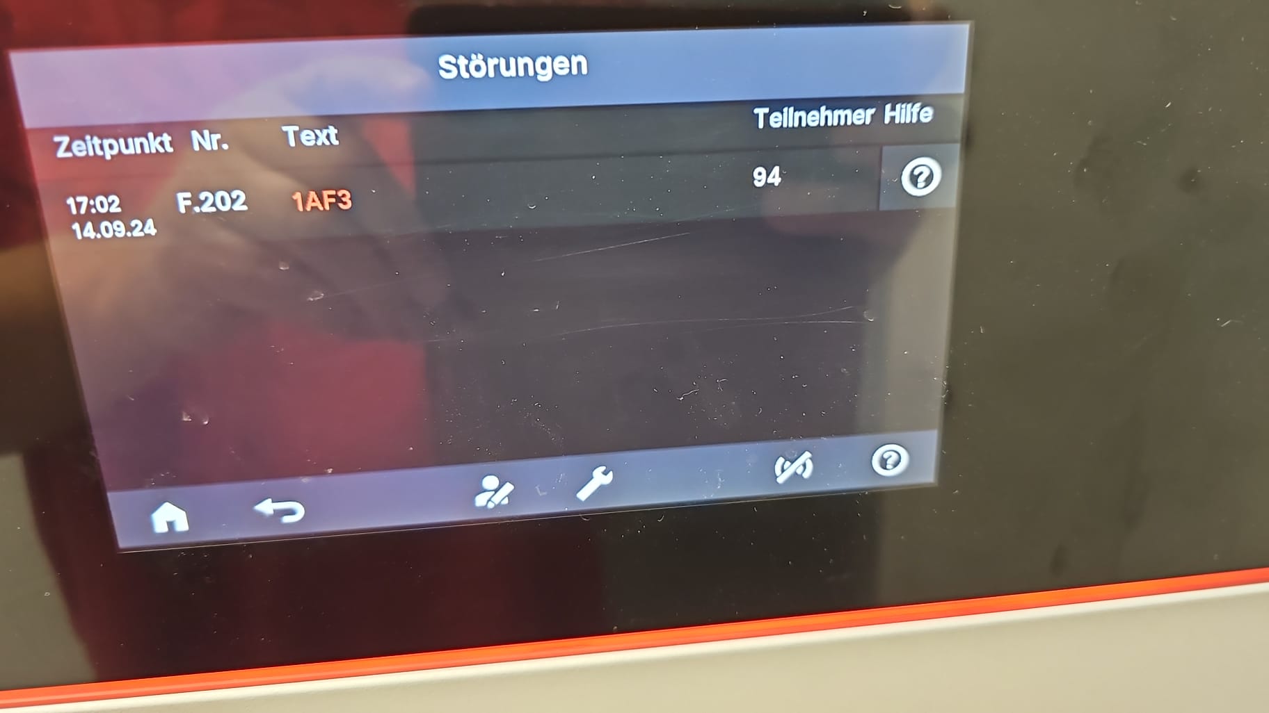

tja, jetzt hat es uns wohl auch erwischt. Haute Früh hat sich die Brennstoffzelle mit dem Fehlerkode F.202 1AF3 abgemeldet. Seitdem läuft nur noch die Gasbrennwerttherme....
Jetzt steht da in der Fehlermeldung das man den Fachbetrieb kontaktieren soll. Was wir auch getan haben (am Samstag Nachmittag). Weiß jemand zufällig was genau dieser Fehlerkode bedeutet?
Und was hat das mit den Teilnehmer zu bedeuten???

Hallo chris2603,
es wird ein Softwareupdate aufgespielt. Zudem wird die Anlage auf Verunreinigungen überprüft. Der Serviceeinsatz wurde mittlerweile angelegt, die Kollegen werden sich zur Terminabsprache mit dir in Verbindung setzen.

sorry das ich mich erst jetzt dazu melde. Danke für die schnelle Antwort obwohl ich immer noch nicht weiß was das mit den Teilnehmer zu bedeuten hat. Was genau bedeutet den den Fehler F.202 / 1AF3? Das alleinige Aufspielen eines Updates wird doch nicht der Auslöser sein das die BSZ seine Arbeit einstellt oder?

F.202 1AF3 ist kein spezifischer Störcode wie z.B. F.297/A9F0 bei dem eine klare Ursache vorliegt. Die Anlage wird vor Ort ausgelesen und die SD-Daten erfasst. Nach Absprache mit Panasonic können, wenn notwendig, weitere Maßnahmen getroffen werden.

Tja, lange hat es nicht gedauert .... Die Brennstoffzelle hat sich heute mit dem Fehlerkode 1AF1  -  F.203  abgemeldet ;-(
Am 24.10. wurde die Anlage durch einen Servicetechniker von Viessmann instandgesetzt, Softwareupdate aufgespielt etc.
Meldung gem. Montage und Serviceanleitung
F.203/1AF1 Keine Stromerzeugung Fehler im Brennstoffzellenmodul
Technischen Dienst der Fa. Viessmann benachrichtigen.
Was ich hiermit tun möchte. Lieber Patrick, kannst Du mir das mal abklären?
