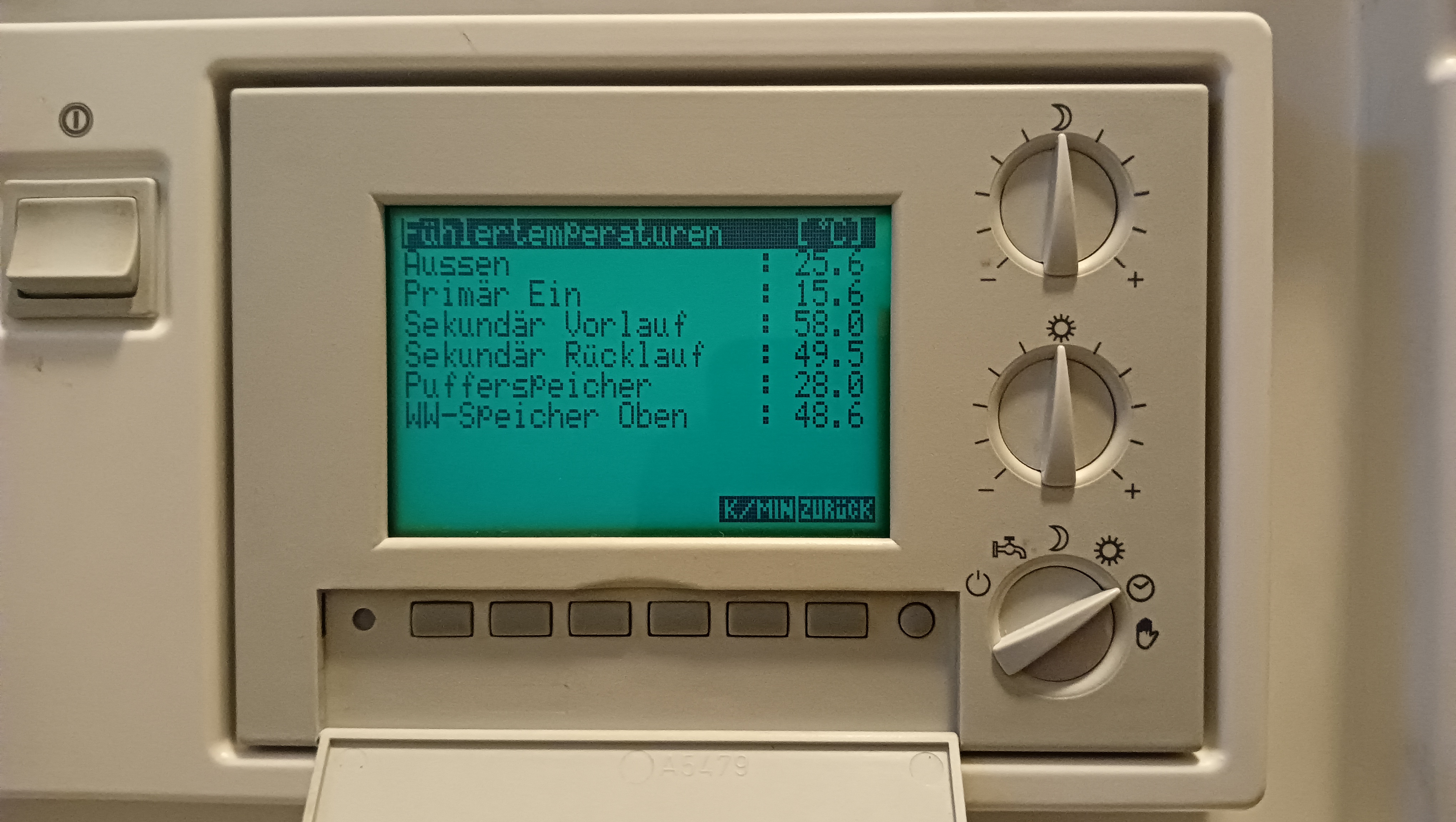

Nach dem Heizen oder Warmwasser- wenn er die Temperaturbereich hat, geht der Umwandlung aus ,Reles klingt, geht auf Störung C1 und die rote Lampe blinkt ,nach  einer gewissen Zeit geht die Rote Lampe aus ,und grün wieder an aber die Rote bleibt an,bei A9 C9.Seit der neuen mit 50W.Die Temperatur bei Warmwasser vor und Rücklauf ist zu hoch bei 8,5 grad. Zum Beispiel  57 vor Zurück 48,5
