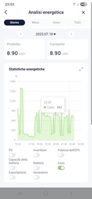

Il problema é che mi faceva oltre 30 avviamenti in 12h .
Ho fatto aggiungere un puffer inerziale da 100 lt e ora mi fa 15 accensioni in 12h circa, alcune da 30 min di durata seguite da un'accensione di soli 5 min (inutile) .

Il consumo é stabile sulle 500w
