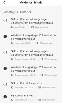

Guten Morgen, wir haben seit kurzem eine Vissmann Vitocal 250 AH 12 kW und haben letzte Woche mit dem Heizen begonnen. Seit mehreren Tagen bekommen wir die Nachricht „zu geringer Volumenstrom bei Verdichteranlauf“. (Siehe Historie). Hat jemand ähnliche Probleme, woran liegt das und was kann man tun?

vermutlich ist Schmutzfänger in der Aussenheinheit zugesetzt.
https://youtu.be/uHpXokxwE10?t=1427
oder nicht genügend Heizkörper offen.
Der kann am Anfang durchaus einen Tag später schon wieder voll sein.
5 Heizkörper ist ein bisschen wenig um 1000l/h durchzubekommen.
Vielen Dank! Den Schmutzfaenger haben wir schon gereinigt. Wir haben die 15 Thermostate - davon 10 auf 18 Grad und 5 auf 21 Grad. Mal sehen, wie es morgen aussieht.
Vielen Dank!!! Bonne nuit
