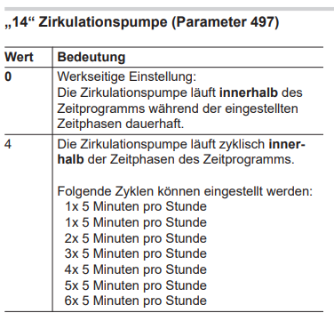

  • Konfiguration der Pumpe: Parameter b.2 → .14 am Display des Geräts
Seite 51 der Installationsanleitung

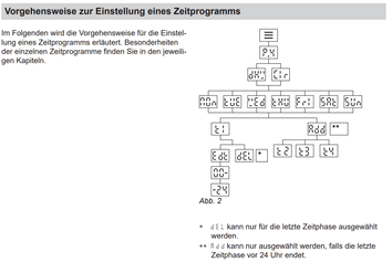

  • Zeitprogramm: in der ViCare-App (Warmwasser → Zeitprogramm → Zirkulationspump) oder am Display unter Parameter P.4
Seite 15 der Bedienungsanleitung
