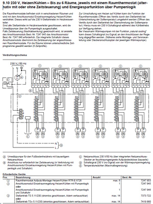

Von diesem Anschussschema gehen wir aus. Das Relais ist rot eingekreist.
20230806_Anschlussschema_Viessmann_AnschlussmodulHeizungKühlung6Z230V_RelaisMarkiert.png

Hallo, ich habe mich aus einem ähnlichen Grund gerade in der Community angemedet. Insbesondere da die Planungsanleitung für die Regelung mit der Bedienungs-/Montageanleitung widersprüchlich ist. Aus der Planugsanleitung würde ich den direkten Anschuss von Klemme 211.5 lesen. Testweise habe ich den Changeoverkontakt überbrückt, also geschlossen, um künstlich ein Kühlen zu simulieren, jedoch wird die Ansteuerung der Motoren nicht invertiert. Hier die Beschreibung aus der Planungsanleitung:

Hier noch das Anschlussschema aus der Planungsanleitung
Eine Anfrage per Email beim Verkäufer und bei Viessmann direkt, wurde leider nicht beantwortet.
