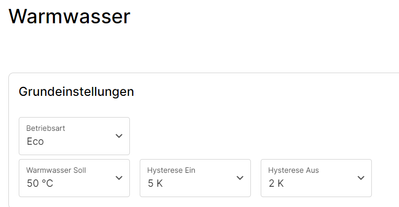

du kannst im ViGuide die Hysterese einstellen:
In meinem Fall ist die Zieltemperatur 50 Grad, bei 45 wird nachgeheizt auf 55 Grad.
Müsste bei dir nicht auf 47 Grad aufgeheizt werden?
Nein, das glaube ich nicht. Da hätte ja der Zielwert von 50 Grad keinen Sinn.
Ich beobachte schon dass die Tempeeratur nach dem Aufheizen über 50 Grad liegt.

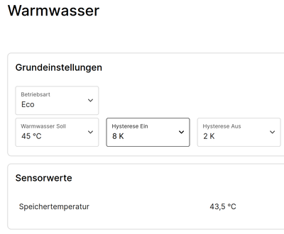

Habe jetzt die Einstellungen über https://viguide.viessmann.com gefunden:
Hysterese ein habe ich auf 8k geändert.
Trotzdem frage ich mich noch, warum die Anlage das Zeitprogramm und das manuelle Aufheizen scheinbar ignoriert.

Sorry, ich meinte natürlich 52 grad = 50 grad + 2 grad hysterese aus
Ich bin naiv davon ausgegangen, dass die Anlage versucht 45 Grad zu halten, wenn ich 45 Grad einstelle 😉
Also bei aktivem Zeitprogramm. Das scheint dann ja nicht der Fall zu sein. Wenn ich euch richtig verstehe, kann die Temperatur dann um den Hysteresis Wert abfallen, ohne dass aufgeheizt wird?
Dann müsste ich die Temperatur einfach um den Hysteresis Wert erhöhen, wenn ich 45 Grad halten möchte?
Was wären denn sinnvolle Werte?

Ja, du hast es richtig verstanden. Warmwasser wird erhitzt, falls Temperatur < Soll - Hysterese ein erfüllt ist auf Temperatur von Soll + Hysterese aus.
Die richtige Einstellung ist stark von deiner individuellen Situation abhängig. Idealerweise sollte die Solltemperatur möglichst niedrig sein und die Anzahl der Aufheizvorgänge minimiert werden. Ich habe WW nur morgens vor dem Aufstehen für 1 Stunde aktiviert mit Soll von 42 Grad, so dass bei mir die Warmwasserbereitung nur einmal täglich stattfindet. Damit komme ich gut hin. Musst einfach ausprobieren, ob Situationen eintreten, wo das WW zu kalt ist. Dann musst du entweder die Solltemperatur erhöhen oder beispielsweise zwei einstündige WW-Fenster einrichten, jeweils morgens und abends vor dem Duschen.
