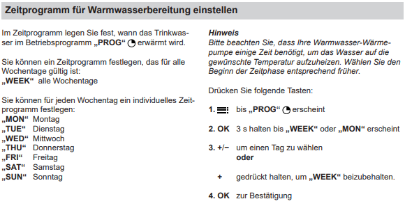

ich hab ein Problem  mit der Programmierung!!
Ich möchte ein Zeitprogramm für die Wasseraufbereitung erstellen, aber es funktioniert
leider nicht!!
Ich gehe ins Menü bis zum Betriebsprogramm "PROG" danach heisst es in der Anleitung
OK 3 s halten => aber es passiert nichts!
Es sollte aber WEEK oder MON erscheinen, aber leider passiert nichts.
Info: Datum und Uhrzeit ist eingestellt!!
Kann mir da einer weiterhelfen??

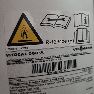

anbei die Seriennummer

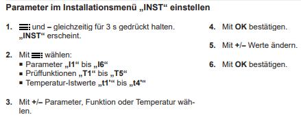

Danke, damit es funktioniert, muss als erstes der Parameter "I6" auf Off stehen. Prüfe dies vorab. Du gelangst folgendermaßen in die Codierebene.
Anschließend sollte es nach der folgenden Beschreibung funktionieren.
