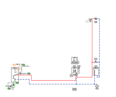

Zu unsere Anlage:
Viessmann 200-S AWB-E-AC 201.D08
Anschlussschema:
