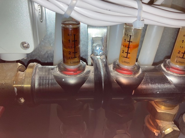

nach 6 Monaten sehen meine Topmeter so aus. Ist dies normal? Der HB meint, dass dies normal sei, weil der Pufferspeicher aus Edelstahl besteht und das Eisen mit dem Sauerstoff der noch im System zu Eisenoxid reagiert. Früher oder später wird alles schwarz werden. Schauen deine Topmeter auch so aus? Kann man irgendwas machen wie man dem entgegenwirken kann?
Hallo Buddhe,
ich habe schon einige Anlagen gesehen, die genauso aussahen. Von daher würde ich sagen, wird es wohl normal sein. Das einzige was du sonst machen könntest, wäre eine Analyse des Wassers, damit herausfindest, welche Stoffe enthalten sind. Anschließend kannst du das mit den eingebauten Produkten vergleichen, um zu wissen wo es genau herkommt. Aber ob sich die Kosten dafür lohnen. Wichtig wäre, denke ich, dass du im System einen Schlammabscheider eingebaut hast.

Hallo, da der Pufferspeicher aus Stahl (habe ursprünglich gedacht der besteht aus Edelstahl) besteht reagiert dieser mit dem Sauerstoff zu Eisenoxid und deswegen kommt die braune Farbe zustande. Bzgl. Schlammabscheider kläre ich ab. Beim Ausdehnungsgefäß kann ich automatisch immer durch einen Drehgriff Heizungswasser nachfüllen und hier ist ein Schmutzfänger enthalten  An meinem Pufferspeicher(siehe Bild) hängt hier ein ein braunes Rohr dran, welches in den Abfluss mündet. Weißt du zufällig was dies sein sein soll?
Das ist das Sicherheitsventil, welches bei einem zu hohen Druck auf der Heizungsseite Wasser ablässt.
