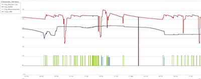

Bis zu welcher Vorlauftemperatur läuft denn die Wärmepumpe, wenn der Warmwasser-Sollwert bei 60°C liegt?
ich hatte ja eine Grafik angehängt.
So gegen 10 Uhr hat sich der HK1 aufgrund der hohen Außentemperatur abgeschaltet (Vorlaufpumpe aus).
Fußbodenheizung (HK2) steht auf "nur Warmwasser".
Gibt es einen Datenpunkt in der API, mit dem ich die Vorlauftemperatur mal mitschreiben kann?
Oder muß ich mal einen Temperaturfühler an die WP Vorlaufleitung befestigen?
Gruß Jürgen
In der Grafik weiß ich aber nicht, wann genau 60°C Soll-Temperatur vorhanden waren. Mir reicht dann eine Aufzeichnung, bei der 60°C Soll-Temperatur vorhanden sind und ich auch sehen kann, wann der externe Wärmeerzeuger dazu kommt, wenn er dazu kommt.
anbei zwei Grafiken.
1 - Temperatur Warmwasser, Sollwert Warmwasser (ausgelesen aus der Heizungssteuerung), Laufzeiten Kompressor und Gasbrenner
2- Temperatur Warmwasser, Temperatur Pufferspeicher (Heizung), Laufzeiten Kompressor und Gasbrenner
Die Tempreratur für den HK1 setze ich bei genügend Leistung unserer PV Anlage auf 26°C, allerdings mit einer Verzögerung zu der erhöhten Warmwassertempertur. Da die Heizung heute keine Wärme aus dem Pufferspeicher gezogen hat, ist die Puffertemperatur den ganzen Tag gleich geblieben.
Viele Grüße Jürgen
Danke, die Wärmepumpe kommt an ihre Vorlauftemperaturgrenzen. Die Frage die bleibt ist, weshalb der externe Wärmeerzeuger erst kurz vor 17 Uhr dazu schaltet und unterstützt. Dies lässt sich für mich nicht nachvollziehen. Hier wäre eventuell eine Überprüfung vor Ort sinnvoll.
