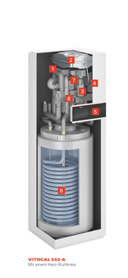

Wenn Ihr mich schon so gut beratet hier gleich noch folgende Frage: Ich liebäugle mit der Vitocal 252. Reicht nicht statt separatem Heiz und WW Speicher die „fertige“ Inneneinheit.?
Randbedingungen:
Standort Oberallgäu
EFH 130m2 Wohnfläche
Nicht isoliert Vorlauftemp 45 Grad ausreichend.
WW Speicher 190l wie in der fertigen Inneneinheit ausreichend.
Haupunterschied zu separaten Speichern ist dann wohl der deutlich kleinere Speicher für den Heizungsvorlauf.
Ob bei deiner Anlage hydraulisch bedingt ein Pufferspeicher sinnvoll ist, muss dein Fachbetrieb vor Ort entscheiden, welcher die Bedingungen genau kennt. Aber ansonsten ist es so, dass auch das Kompaktgerät durchaus ausreichend sein kann.
