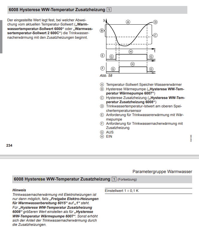

>>6008 auf 150
Das ist dann aber seltsam. !?
Evtl hat sie den Ziel-Sollwert nicht in der vorgesehenen Zeit geschafft.
--> Kodierung: 600D Temperaturanstieg je Stunde für Warmwasserbereitung
Wenn du so wie von Graten24 empfohlen oder über Kodierung 6015 den Heizstab deaktivierts, gilt das nur für WW

Beschäftige dich mit der Differenz zwischen WW Soll und Ist zum Zeitpunkt des Starts der WW Ladung und welchen Wert Kodierung 6008 hat.

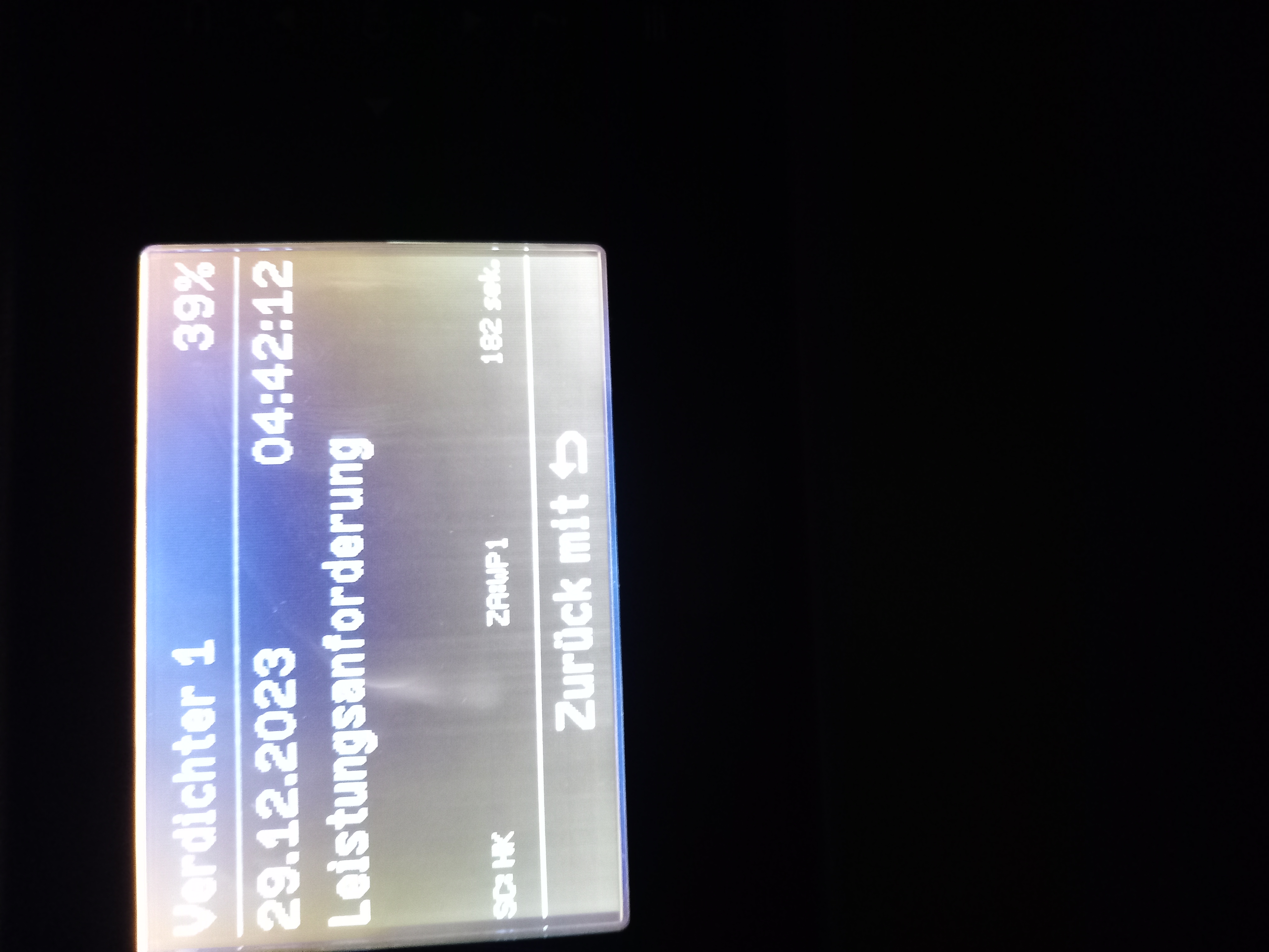

Hallo der 6008 habe ich 150 drin passt das oder net ? Und letzte Woche Samstag war der Techniker von viesmann da jetzt hat er seid Samstag 83 mal getaktet is das normal also in 6 tagen und läuft ungefähr 30 min kann was machen
Bei mir steht die 6008 auf 150 habe noch eine frage der Techniker war ja letzte woche da um eine neue Platine eingebaut und seid dem taktet sie ziemlich oft meine ich was sagen sie dazu

>>6008 auf 150

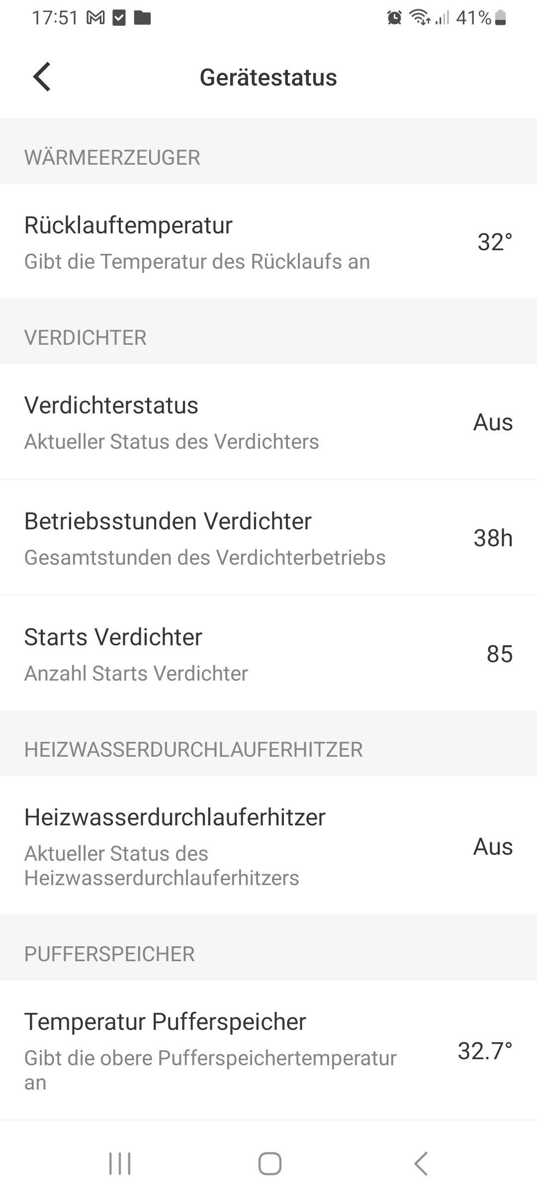

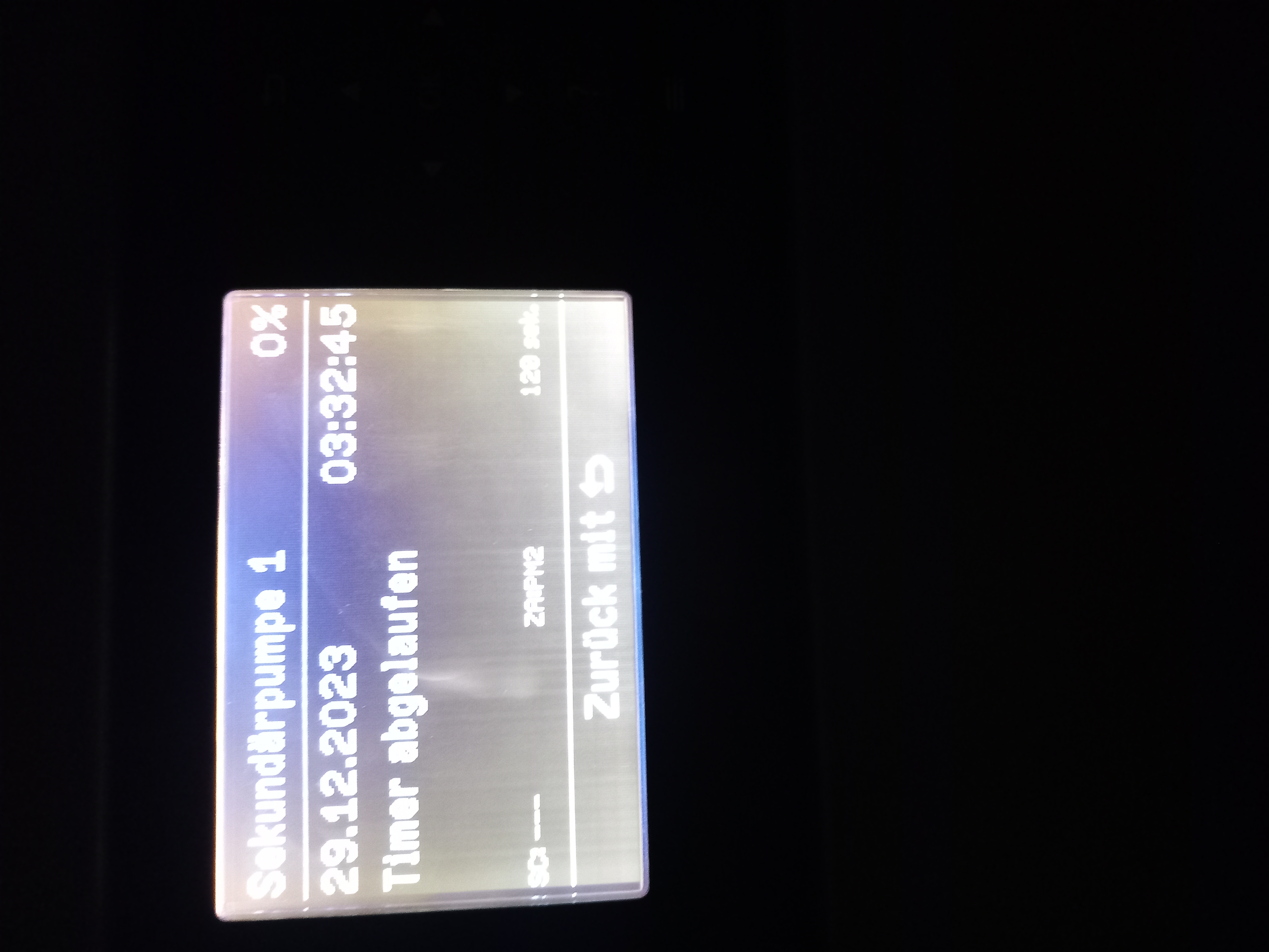

Aber noch eine Frage seid der Techniker am Samstag da war schaltet sie echt oft an und aus heizkurve is aber gleich geblieben und vor den techniker is sie mehr gelaufen und hat weniger aus und eingeschaltet siehe bilder und das is eine Anlage mit Pufferspeicher für fusbodenheizung
