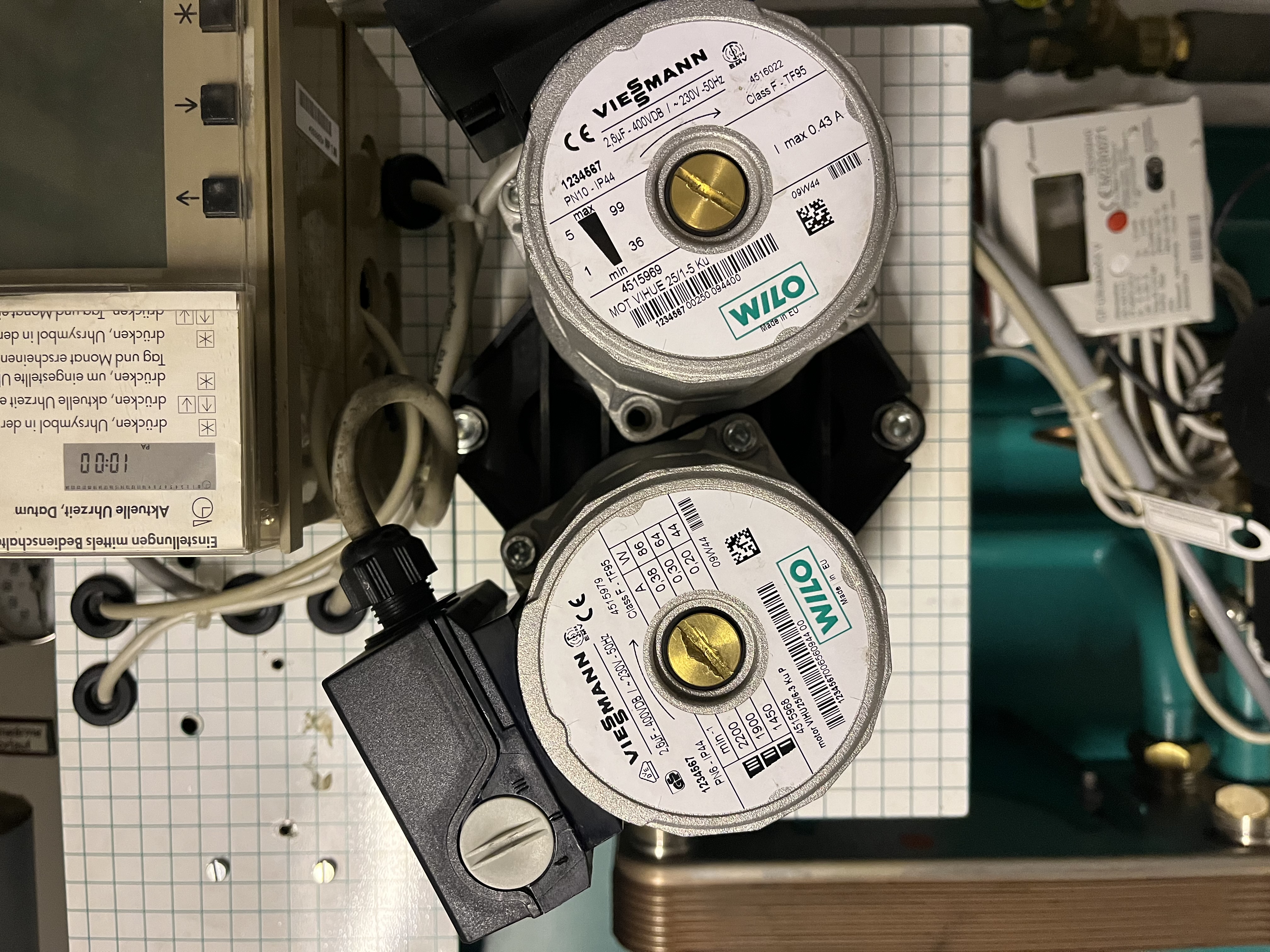

die beigefügte Pumpe (rechts) ist leider defekt. Meiner Vermieterin wurde gesagt, dass diese Pumpe nicht mehr hergestellt wird und eine komplett neue Anlage installiert werden muss.
Ich glaube jedoch nicht, dass man eine neue Anlage braucht und wollte nachfragen ob man diese Pumpen noch bekommt oder eine andere einbauen kann?
Gibt es schon noch, s. hier
Gelöst: Viessmann Climate Solutions Community - Viessmann Climate Solutions Community
Das Teil scheint mir aber nicht von Viessmann zu sein, das ist eine Wärmeübergabestation. Da hat wohl nur jemand  für Viessmann hergestellte Wilo-Pumpen eingebaut.
Ich hoffe, der Adapterflansch passt platzmäßig. Ansonsten mal bei Wilo anfragen, die scheinen das Teil hergestellt zu haben. Bitte aber nach einer Umwälzpumpe fragen, eine Wärmepumpe ist etwas ganz anders.😉
Prinzipiell kann man bei diesen Übergabestationen auch andere Pumpen einbauen. Aber deshalb alles neu zu machen🤑 Die Leute werden nach Strich und Faden verschaukelt.
