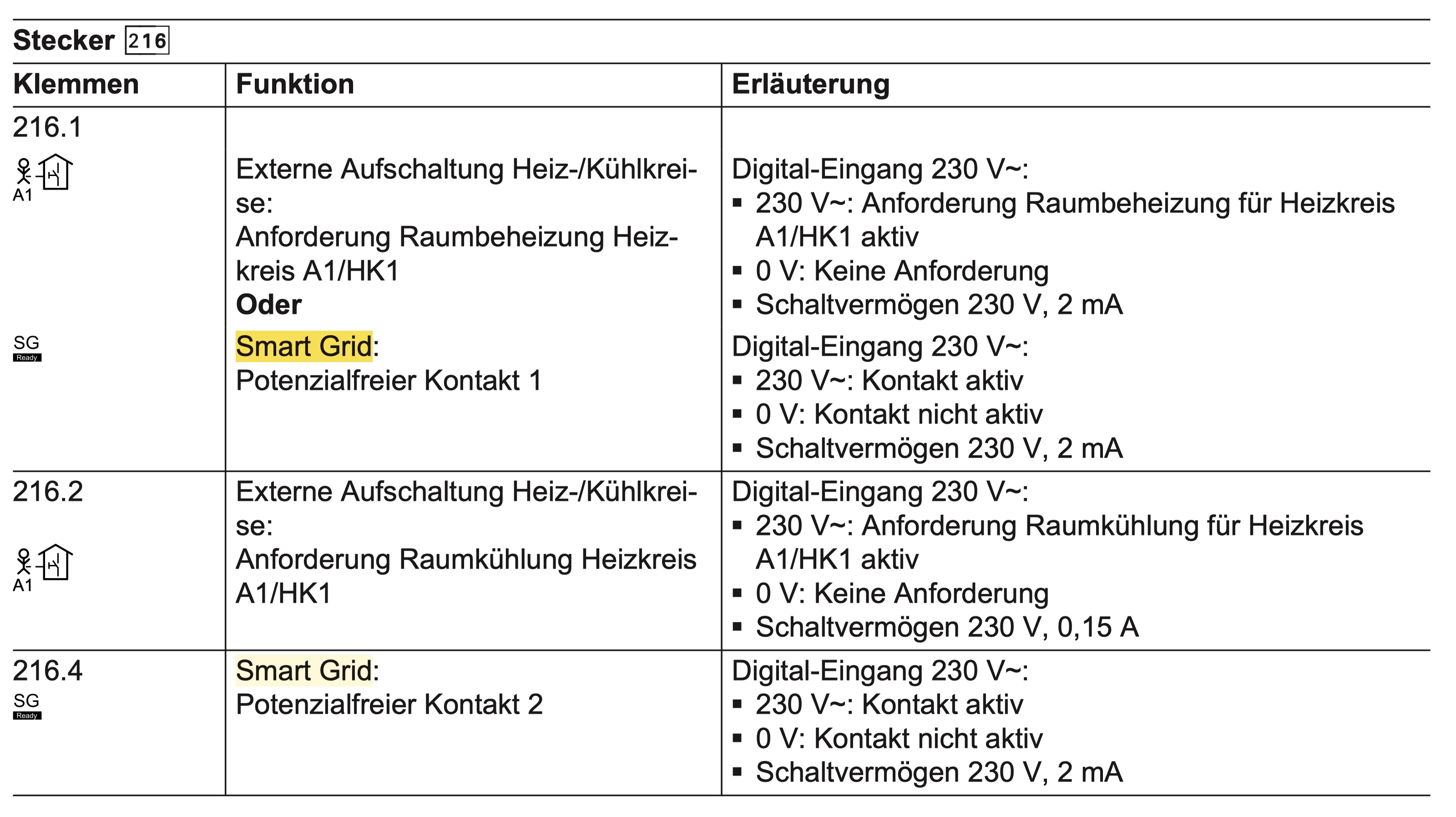

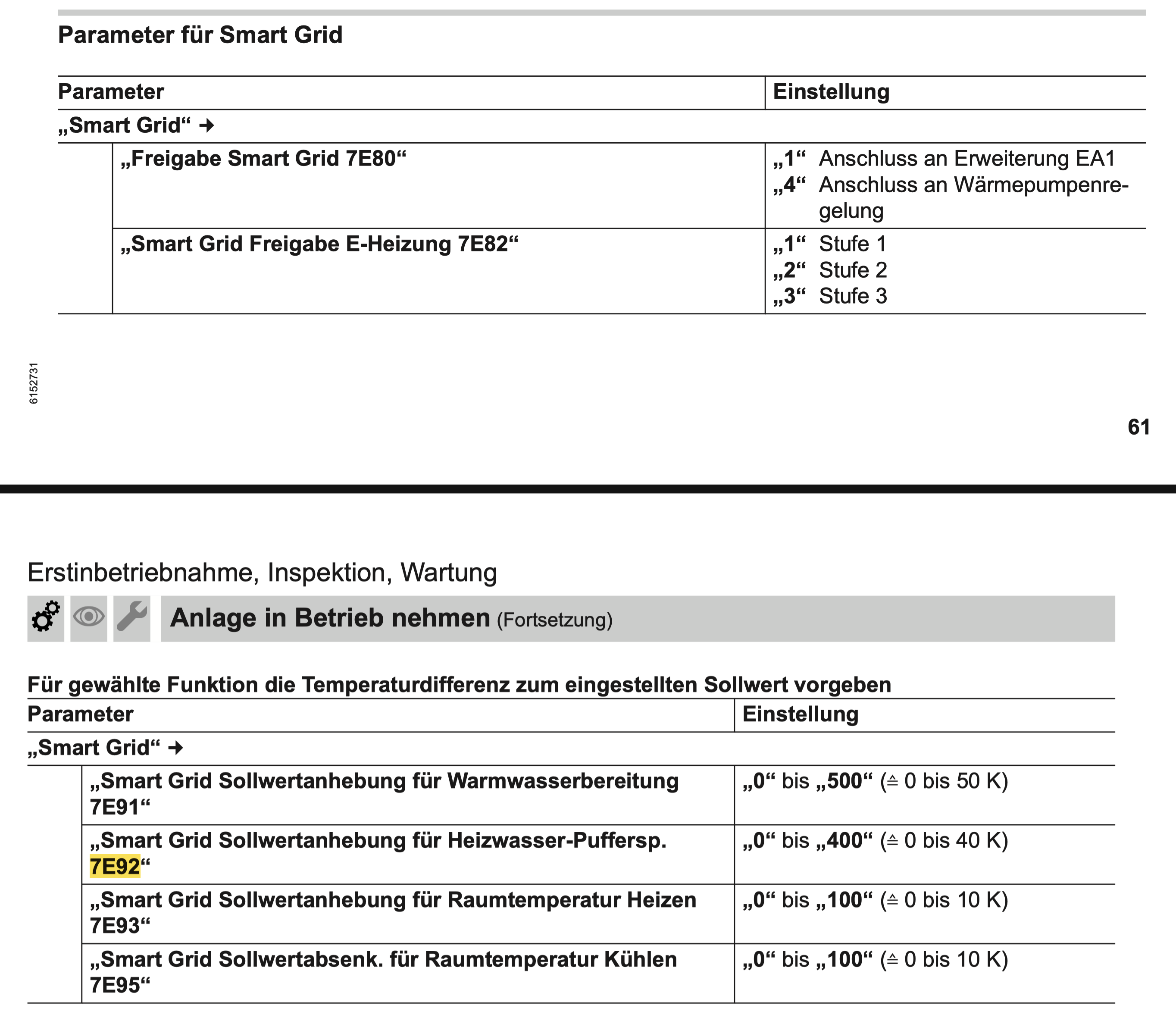

Meine 300-G wird nächste Woche in Betrieb gehen und mein Plan wäre jetzt mit Home Assistant über die Smart Grid-Kontakte mit einem Shelly 2 Pro das System zu steuern und zwar gekoppelt an den Strompreis bei Tibber, der PV-Überschuss geht über den Wechselrichter direkt per Heizstab in den Pufferspeicher.
Wenn ich es richtig verstanden habe, kann ich über die beiden SG-Kontakte nur sehr begrenzt steuern, ich finde aber nirgends was genau - das Handbuch hat bis auf die beiden angehängten Passagen nichts zu bieten. Welche Funktion erfüllen die beiden Kontakte, bzw. was schalten sie Normalbetrieb und Überhöhung? Oder ist einer eine Sperre?
Hat jemand schon probiert, bzw. es sogar am laufen in Home Assistent eine Überhöhung der Puffertemperatur bei niedrigen Preisen bei Tibber, eine Sperre bei extrem hohen Preisen und dazwischen den Normalbetrieb zu steuern?

Genau so eine Aufstellung suche ich, da sie im Handbuch der 300-G leider fehlt. Ist dieses Schalt-Schema auf alle Wärmepumpen die SG-ready sind übertragbar? Könnte sich hierzu vielleicht jemand von Viessmann äußern?
Hallo zusammen, ich habe dasselbe vor mit der Vitocal 250 mit 400l Puffer, einem FBH-Kreis und einem RAD-Kreis. Mich interessiert ebenfalls, wie ich mit einem (oder zwei) Shellys die SG-ready Kontakte richtig beschalten muss, um bei Stromspitzen abzuschalten und bei Billigstrom vorzuspeichern. Außerdem interessiert mich, wie die Parameter 7xxx gefunden und eingestellt werden können- oder geschieht das automatisch? Die Parameter sind ja sicher abhängig von der Dauer der Abschaltung und von den notwendigen VL-Temperaturen der zwei verschiedenen Heizkreise..

kannst du die 7E80, 7E91-93, 7E95 in deiner WP finden?

Also ich kann diese Parameter 7xxx in der Vitocal 250 nicht finden. Es gibt aber dort die Möglichkeit, Smart Grid und/oder EVU-Sperre (z.Zt. aus) im Menü zu schalten. Maximaltemperaturen oder Anhebungen kann ich nicht konfigurieren. Bleibt also für mich die Frage, welche Einstellungen wählt man in den verfügbaren Menüparametern bei der 250A?
Ich bin gerade noch am theoretischen vorarbeiten, die Wärmepumpe wird erst am kommenden Wochenende angeschlossen und in Betrieb gehen, deswegen kann ich geraden noch nichts am 'lebenden Objekt' machen. Laut Handbuch müsste es die Parameter geben, ob ich da aber wirklich rankomme kann ich noch nicht sagen. Laut Forenaussagen ist das ja wohl leider eher nicht so.
