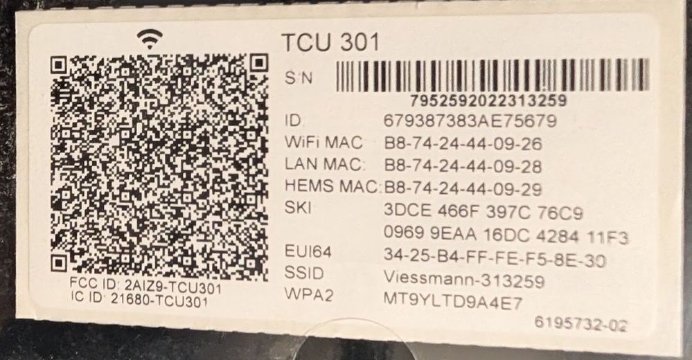

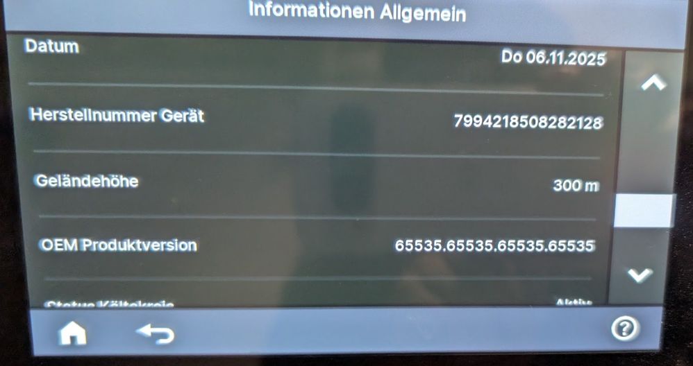

bei mir läuft seit Juli 2025 die Wärmepumpe. Nun habe ich im Forum über das neueste Softwareupdate gelesen und ich habe nun mal in den Systeminformation der Wärmepumpe nachgeschaut und folgenden Eintrag (siehe Bild)
Dabei stellte ich auch fest, dass die Herstellernr. nicht mit dem Aufkleber identisch ist (siehe 1. und 2. Bild.

Der Aufkleber ist nur vom Kommunikationsmodul und hat mit der Seriennummer der Inneneinheit nichts zu tun.
Der Aufkleber für die Inneneinheit selbst ist auf der Oberseite derselben.
Du musst, auch für die Softwarestände, an der Inneneinheit über das Display in die Serviceebene (Passwort viservice) und dort auf erkannte Geräte.
