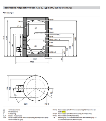

Hallo Tropby,
was genau hast du für einen Speicher?
Dann suche ich ein Datenblatt und du zeichnest ein wo Vorlauf und der Sensor angeschlossen sind.

wie heißt der Vitocell ?
100, 120, 140??

Der Vorlauf für die WW Ladung von der WP ist an dem Anschluss mit der Ladelanze im oberen Drittel angeschlossen oder ganz oben?
Der Sensor ist an TR1?
Ist alles so angeschlossen.
Ganz oben sitzt ein Manometer und ein Entlüftungsventil angebracht.
Dann kommt der Vorlauf WW und an TR1 ist der Fühler angebracht.

-Die Ladelanze anders drehen.
-Den Sensor testweise von oben zwischen Dämmung und Behälterwand an einer höheren Position platzieren.
