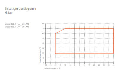

ich möchte meine alte Gasheizung gegen eine Vitocal 252-A austauschen. Dazu folgende Fragen:
1. Die Vorlauftemperatur der Vitocal wir mit bis zu 70 Grad bei - 10 Grad Außentemperatur angegeben.
Das "bis zu" ist ein sehr dehnbarer Begriff. Und was ist bei tieferen Temperaturen ?

1)
hier ist ein Diagramm mit dem Zusammenhang

1)

Grundsätzlich solltest du bei Wärmepumpen eine Vorlauftemperatur von 45° nicht oft/wesentlich überschreiten. Sonst kann es ein finanzielles Desaster werden. Ich habe seit sechs Wochen eine Vitocal 252 mit meinen alten Rippenheizkörpern und habe Vorlauftemperaturen von deutlich unter 40° (eher so 35°). Momentan steht der COP für das Heizen im Oktober und November bei 6,1. Der COP für Heißwasser bei 4,0, dessen Temperatur ich auf 49 Grad eingestellt habe. Daran siehst du, wie die Vorlauftemperatur die Effizienz maßgeblich beeinflusst.
