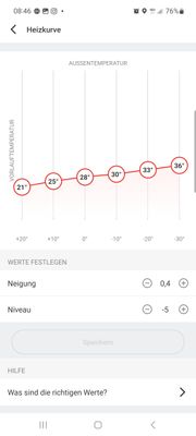

Hallo, ich habe eine Vitocal 200-A AWO-E-AC 201.A08
Im letzten Monat habe ich gemerkt dass die Vorlauftemperatur passt niht mit de Heizkurve.
(Fußbodenheizung)]
Gewünschte Raumtemperatur von 21°
Außentemperaturfühler -1°
Vorlauftemperatur 30°
Laut  Heizkurve  solltet beim  Außentemperatur von -1° eine Vorlauftemperatur von gute 28° sein.
ich hab aber eine Vorlauftemperatur von 30-31° gehabt.
Wo liegt der Fehler?

Das ist völlig normal. Die Wärmepumpe arbeitet mit einer Einschalthysterese (üblicherweise 2K) und Ausschalthysterese (üblicherweise 4K).
D.h. wenn deine Heizkurve 28°C vorgibt, schaltet die Wärmepumpe ein, wenn 28-2=26°C Vorlauftemperatur unterschritten wurden, und schaltet erst wieder aus, wenn 28+4=32°C überschritten werden.
