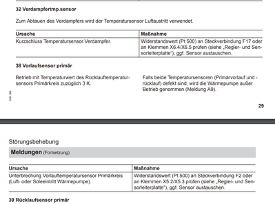

bei unserer Vitocal 300-A AWCI-AC Bj. 2013 bekomme ich immer die Störung "Vorlaufsensor primär 38".
Gehe mal davon aus, dass dieser defekt ist, oder liegt ein anderer Fehler vor?

Hast du ein Multimeter um den Widerstand zu messen?
Als erstes würde ich prüfen ob der Sensor noch den in der Anleitung genannten Wert hat.

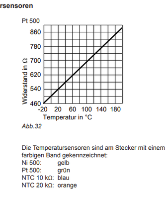

Ja habe mit dem Multimeter an X5.2 und X5.3 gemessen. 740 Ohm, wenn ich die Kennlinie richtig lese ist der
Widerstand zu hoch. Stimmt das?
Ja das wären um die 120 Grad
Das ist nicht ganz plausibel 🙂
Aus diesem Grund denke ich, dass er defekt ist
was meinst du dazu, oder könnte es noch an was anderem liegen?
Ein Defekt am Sensor wäre nach deiner Widerstands Messung schon plausibel.

Nun habe ich beide Sensoren gemessen. WP aus und Stecker abgezogen.
Vorlaufsensor direkt am Sensor 560 Ohm und am Rücklaufsensor 572 Ohm.
wundert mich jetzt ein bisschen.
Kann es noch weitere Ursachen geben?
Die Werte würde ja passen.

die Meldung 38 hat nichts mit der Sekundärseite zu tun. Der Fehler betrifft der Primärsensor Lufteintritt. Die Bestellnummer lautet 7829222 und du siehst ihn, wenn du beim Verdampfer oben links nachschaust. Du kannst ihn von außen sehen.
ich habe den Primärsensor Lufteintritt PT500 am Samstag gewechselt. Bisher keine Störung mehr!!
