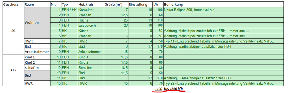

ich habe eine Vitocal 252 mit parallelem Pufferspeicher im Einsatz.
Von der Vitocal werden im Heizbetrieb 1.200l/h in den Pufferspeicher gefördert. Der bei mir durchgeführte hydraulische Abgleich ergibt einen Volumenstrom i.H.v. 1.200l/h (siehe Bild).
Für den Heizkreis wird eine Wilo Yonos Pico eingesetzt. Auch wenn alle Ventile geöffnet sind und die Pumpe auf max. gestellt ist, wird von der Pumpe ein Volumenstrom von ca. 0,6m³ angezeigt - also 600l/h ... Wie kann das sein?
Hat jemand Ideen?
