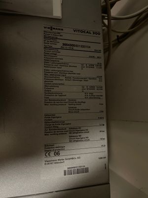

Hallo Deerepower,
Anbei das Typenschild!
Du kannst den Sanftanlasser mit der Bestellnummer 7816444 nehmen.
