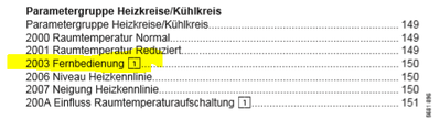

Und nach der Montage die Parameter für die bedienten Heizkreise an der Vitocal umstellen, und zwar
für HK1 : 2003=1
für HK2 : 3003=1
usw.

Wie komme ich an die Parameter bei der Vitocal 200-S
für HK1 : 2003=1
für HK2 : 3003=1
Auf welcher Passwortebene kann das geändert werden? Mit einer Tastenkombination komme ich tiefer rein oder.

Hi Dieter,
das geht über die Codierbene 1.
