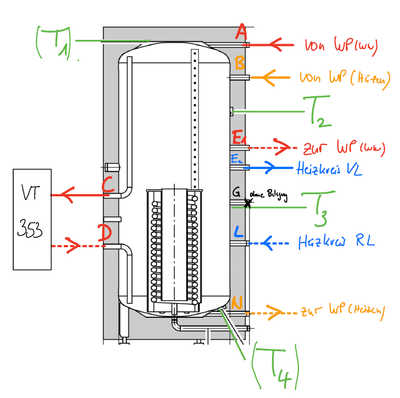

Meine aktuellen Anschlüsse am Pufferspeicher sehen so aus (Buchstaben aus Viessmann-Datenblatt übernommen und nur bei der VT 353 einmal verändert):
Den Anschluss der ST-Anlage habe ich hier weggelassen, diese habe ich den Sommer über genau beobachten können und dieser Teil läuft mittlerweile (auch dank Community) stabil und ganz nach meinen Vorstellungen.
Wichtig: Nur die grün eingezeichneten Temperatursensoren T2 und T3 kann ich wirklich entdecken (Kabel kommen genau an dieser Stelle aus der Ummantelung. Ganz oben (T1) habe ich keinen Sensor gefunden, es kommt auch kein Kabel heraus, ganz unten komme ich wegen der Abdeckung nicht ran (und will auch nichts beschädigen).

die Anschlüsse passen ja auch nicht. Wer gibt sowas vor?
Schau  dir den Schemenbrowser von Viessmann an, da wird dir dann das richtige Anschlussschema angezeigt. So funzt das nicht.
B müsste runter nach G

T2 ist der Warmwasserfühler
T3 ist der Pufferfühler
T4 ist der Solarfühler Speicher
T1 ist über

  • D.h., sobald ich über die VT 353 so viel Wasser ganz oben abgezogen und abgekühlt ganz unten wieder eingefüllt habe, dass T2 auf 45°C sinkt (d.h. kälteres Wasser von unten nach oben zum Messpunkt gedrückt wird), schaltet die WP ein, holt sich Wasser bei E1, erwärmt es auf 50°C und füllt es bei A nach. Richtig?
  • Aber wie lange geht dieser Aufheizvorgang? So lange, bis T2 wieder beim Sollwert 50°C ist? Das wäre so weit dann für mich für den Bereich Warmwasser nachvollziehbar.
  • Unverständlich wird es für mich dann für den Bereich Pufferspeicher, aus dem das Wasser für die Heizkörper kommt. Für den ist ja dann T3 die Kontrollmessung. Wenn jetzt T3 aber unter die Schwelle fällt, die durch Außentemperatur und eingestellte Heizkurve festgelegt ist (beim aktuell warmen Wetter sind das bei mir ca. 30°C), dann müsste ja wieder die WP anspringen, Wasser ganz unten bei N holen, auf 30° aufheizen und bei B wieder einfüllen. Dort bei B befindet sich aber das 50° heiße warme Wasser des Warmwasserbereichs - welchen Sinn macht es, hier 30° heißes Wasser rein zu mischen??? Wäre es hier nicht viel sinnvoller, dieses Wasser weiter unten einzuspeisen?

jetzt melde ich mich nochmal kurz mit meinem Problem des falsch angeschlossenen Pufferspeichers. Du hast völlig recht, dass der Anschluss von B nach G runter muss, das entsprechende Schema von Viessmann habe ich jetzt auch gefunden. Damit ich meinen Heizungsbauer aber nicht ganz ahnungslos anspreche, hätte ich noch eine Zusatzfrage zum Verständnis des Aufheizvorgangs des Heizwassers (vgl. mein Post vom 30.10.).
