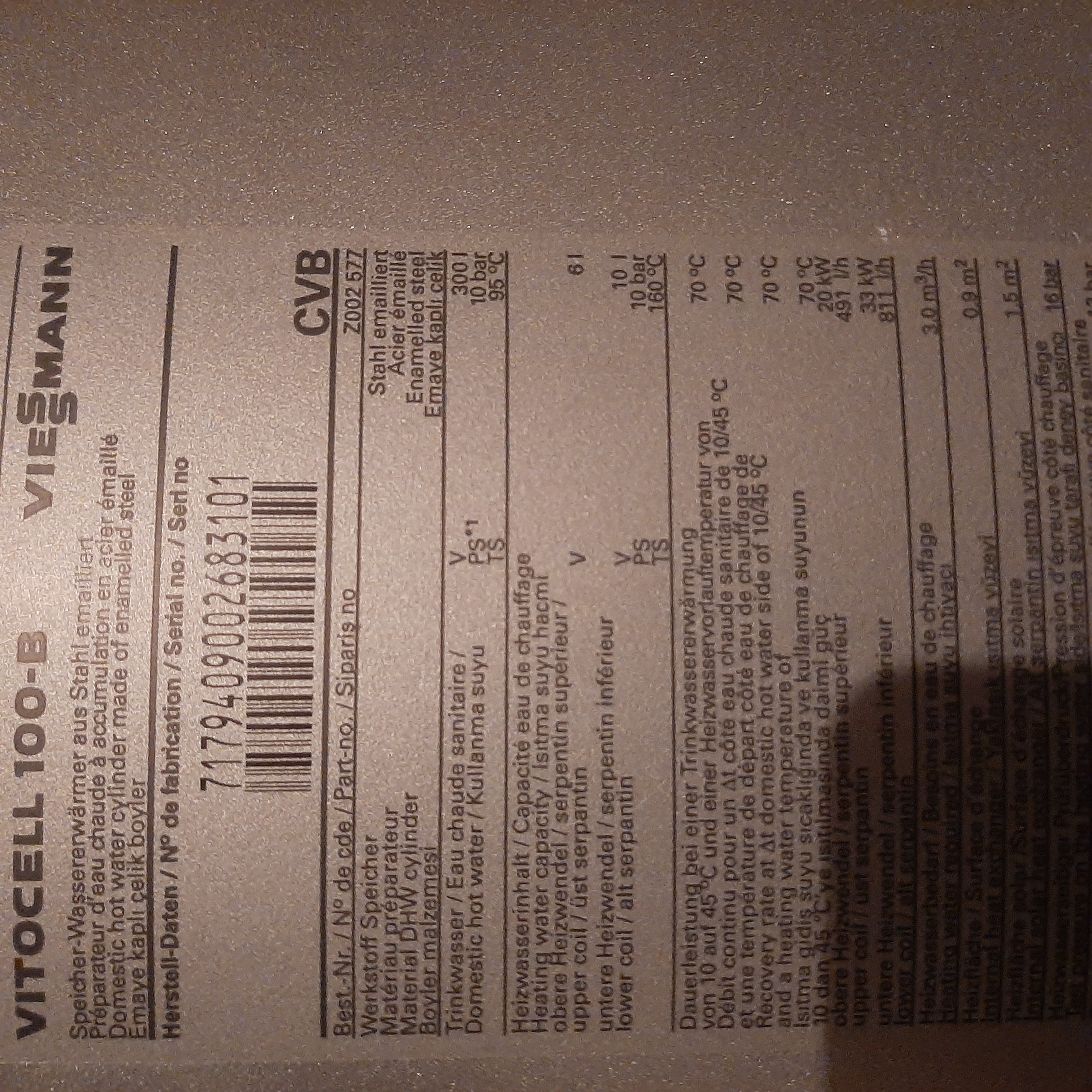

Haben im Keller einen Vitocell 100-B CVB 300l verbaut. Ich finde diesen Speicher so nicht auf der Homepage.
Meine Frage ist, ob an diesem Speicher Solarthermie zusätzlich angeschlossen werden kann.
Für Rückmeldungen wäre ich dankbar. Eventuell an die untere Heizleitung.

auf dem Typenschild siehst du, es gibt eine obere Heizwendel (für den Kessel) und eine untere Heizwendel für einen bivalenten Wärmeerzeuger (z.B Solarthermie)
