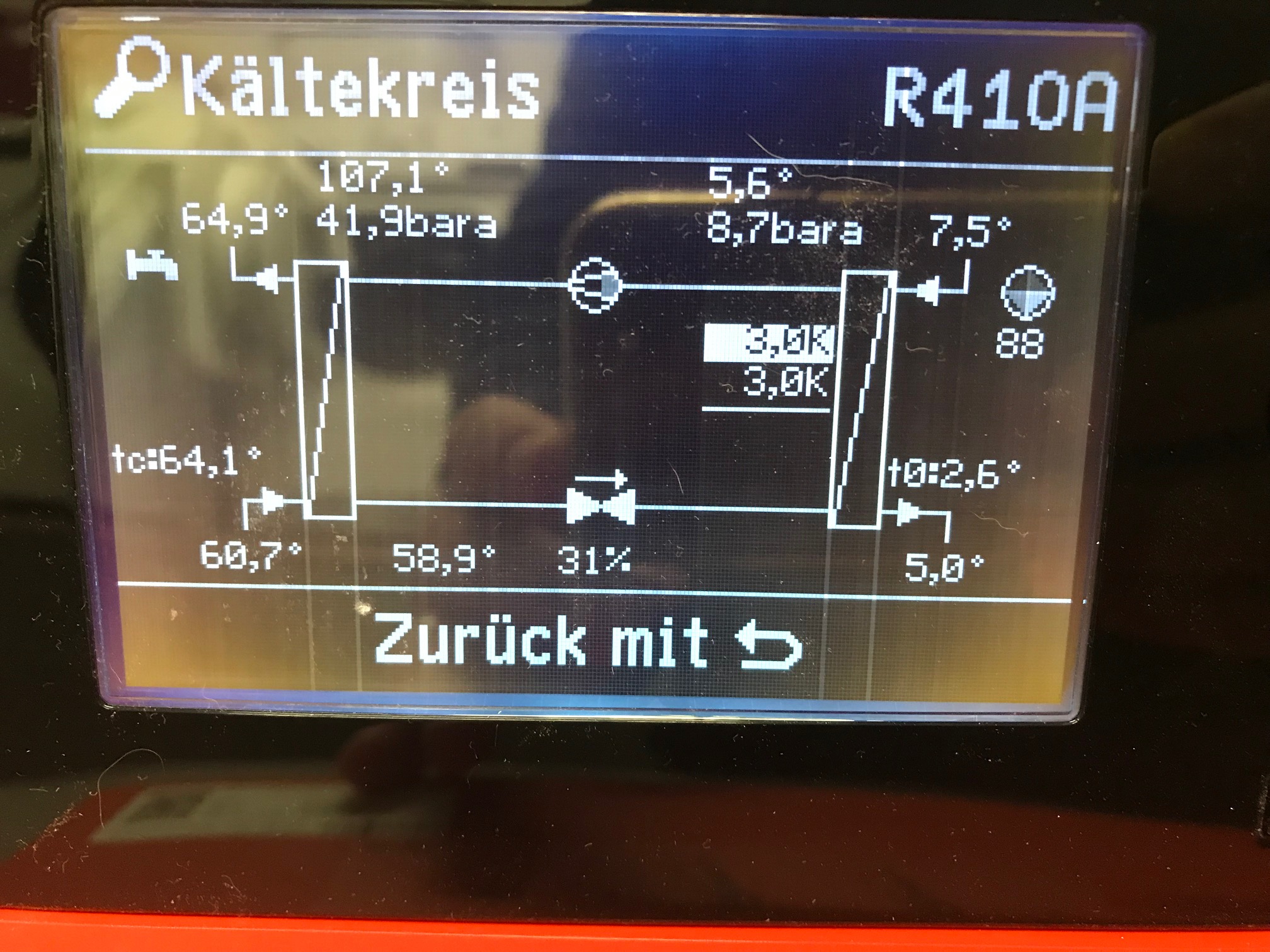

2. Heute morgen habe ich zu unterschiedlichen Zeiten folgende Werte für die Vorlauftemperatur festgestellt (entsprechende Bilder von der Anlage sind im Anhang!)
Frage: Ist dies normal oder muss was geändert werden (ggf. Puffersensor...)?

Di hohen Vorlauftemperaturen in deiner Anzeige kommen durch die Warmwasserbereitung. Das ist völlig normal. Allerdings solltest du gucken, ob du die Pumpenleistung noch reduzieren kannst, da die Temperaturdifferenz von 4K ebenfalls nicht ideal ist.
