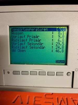

Weiterhin haben wir auch nur noch 1,5 bis 2 Grad Spreizung der Sole. Welche Ursache könnte dafür verantwortlich sein?

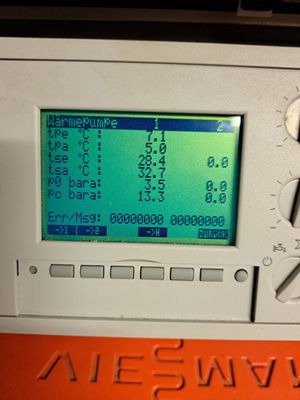

Es kommt nur die Fehlermeldung A9, das vom Viessmann Kundenservice ausgelesene Fehlerprotokoll zeigt keinen Fehler an

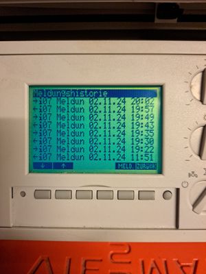

Frag bitte mal die Meldungshistorie ab.
Es wird EEV und i07 angezeigt.
Der letzte Ausfall war am 28.10.24
Das ist die Ausfallursache, diese bedeutet, dass eine Meldung vom Kältekreisregler ausgegangen ist. Bei deinem Modell ist es so, dass diese Meldung (Err-Code) aber nur während des aktuellen Betriebs und vom vorherigen Betrieb ausgelesen werden kann.

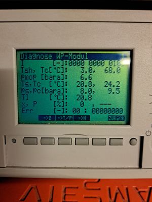

Ohne Err-Code, kann ich nichts zu der Meldung 07 sagen. In deinen Bildern liegt er in dem Moment nicht vor.
Einen Defekt des Vollwellensanftanlassers kann ich mit der Meldung A9, 07 nicht sehen, was sich dadurch aber nicht absolut ausschließen lässt. Wahrscheinlicher wäre dies bei den Meldungen C2 oder D1.

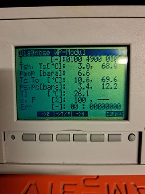

Wann kann ich denn den Err-Code abfragen?

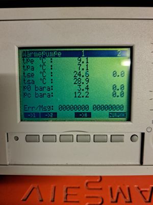

Ich füge noch Fotos bei wenn der Kompressor läuft.
Du kannst ihn abfragen, wenn in dem Moment die Meldung 07 auftritt. Erst ab dem WO1C-Regler gab es dafür eine Historie, sodass dies auch nachträglich ausgelesen werden konnte.

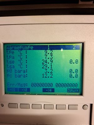

Wir haben festgestellt dass der Fehler immer mehrfach in kurzen Abständen auftritt. Heute morgen um 8.25 Uhr war beim Abfragen 1 Fehlermeldung vorhanden, die Solepumpe lief dann an und eine halbe Minute später auch der Kompressor. Ich habe sofort nach T/P geguckt und es wurde Err 00000800 angezeigt. Der Kompressor lief nur wenige Sekunden (vielleicht 15?) Und schaltete wieder ab. Ich habe dann wieder im Menü nach dem Fehlereintrag geschaut. Es war tatsächlich ein 2. Eintrag um 8.27 Uhr da! Anschließend nochmal nach T/P geguckt, die Err-Anzeige zeigte wieder nur 00000000. Die Solepumpe und der Kompressor sind nach 2 oder 3 Minuten erneut angesprungen und laufen seit 2 Stunden ohne Störung. Für uns sieht das jetzt nach Problemen mit dem Kompressor aus weil er anscheinend immer mehrere Startversuche braucht, um richtig in Betrieb zu kommen. Und die Leisung scheint weiter vermindert zu sein weil die Spreizung nur 1-2K ist.
Ist der Err-Code 00000800 aussagekräftig? Gibt der Code einen Hinweis auf den Defekt und die erforderliche Reparatur?
Die Überhitzungstemperatur vom Sauggas ist zu hoch. Hier muss der Kältekreis von einem Kältetechniker geprüft werden. Vermutlich regelt das Expansionsventil nicht richtig aus.
