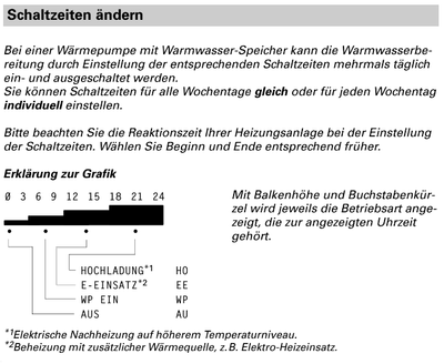

Hallo @MarkusA
Anschließend können Sie mit dem Elektro−Heizeinsatz das WW−Heizzeitprogramm einstellen.
Im Anhang finden Sie eine Benutzeranleitung.
Hallo @MarkusA
Ersetzen Sie im Zeitprogramm für die WW-Heizung WP durch EE, sodass die WW-Heizung mit EHO erfolgt.
