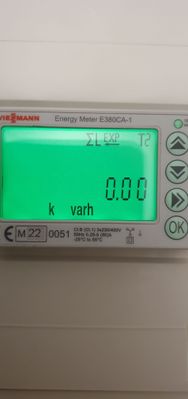

So sieht der aus. Nach meines Wissens gibt es dafür keinen speziellen Tarif, vielleicht bei Viessmann? Hier wird einfach addiert oder subtrahiert je nachdem was ansteht. Wie gesagt, die PV Module sind noch nicht angebunden. Wohl erst im März.
Dann gibt es noch den normalen Stromzähler. Mehr kommt nicht dazu. Wüsste nicht warum zwei oder ich habe etwas nicht verstanden bei der Fragestellung hier. Unser Schaltschrank ist zumindest fertig montiert.
Ich habe außer dem Wechselrichter und dem Speicher nichts weiter gefunden. Zum Anschluss kann ich nix sagen, wurde alles von einer externen Firma gemacht.
Danke für das Bild. Weißt du zufällig ob der die Energiewerte saldiert anzeigt? Kann man damit wie bei einem normalen Zweirichtungszähler Bezug und Einspeisung anzeigen lassen? wenn ja kann ich mir ja einen separaten Zweirichtungszähler im Zählerschrank sparen.

Und ja, man kann sich das anzeigen lassen, hier die Bilder.
Hm, okay. Danke nochmals für die Bilder. Gibts eigentlich irgendwo die Bedienungsanleitung des Zählers zum Downloaden? Ich finde die nirgends. Leider weiß ich jetzt immer noch nicht ob der Zähler die Energiewerte saldierend anzeigt.
Nun dies kann man sich wohl anzeigen lassen. Ich schaue am Wochenende ob da was beiliegt.
