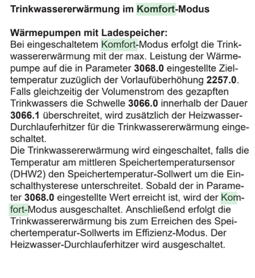

@nluede schrieb:Hi,
also meine Beobachtung an meiner Vitocal 252a ist nicht, dass 100% der Leistung (inkl. Heizstab) verwendet werden. Im Komfort-Modus wird die Temperatur der WP ein ganzes Stück über der WW-Solltemperatur gefahren. Im Eco-Modus ist die Temperatur des Wärmeerzeugers nur knapp über der WW-Solltemperatur.
Ich habe es für euch nochmal rausgesucht damit wir es konkret haben.
Danke. Wieder was gelernt.

Hi,
@nluede schrieb:Hi,
Danke für schnelle Antwort/ Text PDF
