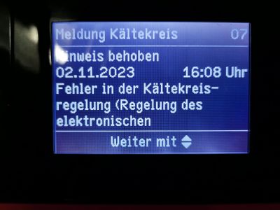

Meine Anlage Vitocal 350a hat folgende Fehler:
Kann mir jemand sagen was ist mit meiner Wärmepumpe???

Danke, um den Fehler genauer eingrenzen zu können, muss der Err-Code aus dem Kältekreisregler ausgelesen werden. Du gelangst dorthin, indem du die OK- und Menü-Taste gedrückt hältst und anschließend auf Diagnose -> Wärmepumpe -> Kältekreisregler gehst. Die Meldung Err liegt nur an, wenn der Fehler gerade vorliegt. Unter dem Menüpunkt Kältekreis kann der vorherige Verdichterlauf abgefragt werden. Eine separate Fehlerhistorie gab es dafür damals noch nicht.
Ich habe Bilder gemacht, aber ich weiß nicht ob das hilft.
Ich habe Warmwasser, aber keine Heizung. Sobald ich den Betrieb Warmwasser und Heizung einschalte, erhalte ich Fehlermeldungen.
In dem Moment, wenn die Meldung kommt, muss hier ein Err-Code zu sehen sein.
Ich habe gestern den Heizbetrieb eingeschaltet, und bisher sind keine Fehlermeldungen aufgetreten. Mal schauen wie lange sie funktioniert.
