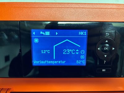

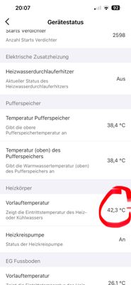

habe an den Anschlüssen F8 und F13 die passenden Sensoren angeschlossen. In der Diagnose sind sie richtig. Aber im online Portal scheinen sie vertauscht dargestellt zu werden. Unter Vorlauf Heizkörper wird der F8 angezeigt und unter Wärmeerzeuger Vorlauf der F13. Das passt doch nicht? Oder? Stehe auf dem Schlauch.

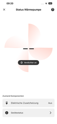

OK, zeig nochmal aktuelle Bilder von der App, inklusiver Verdichterkachel (das ist die Sekundärvorlauftemperatur) und mach außerdem ein Bild von der Anlagenübersicht an der Regelung. Du gelangst dorthin, indem du die "?"-Taste für ca. 4 Sek. gedrückt hältst.
Sind die Bilder alle zur selben Zeit entstanden?
Abstand 2 Minuten
  • habe mal auf einen gemeinsamen Sensor gestellt, also nur noch der sekundär Temperaturaensor, der erscheint nun so in der App
Dass er bei Heizkreis 1 angezeigt wird, ist normal. Das hängt damit zusammen, dass bei einem ungeregelten Heizkreis ohne Pufferspeicher der Sekundärvorlaufsensor verwendet wird. Bei der Abfrage nach der Vorlauftemperatur bei einer Anlage mit Pufferspeicher wird jetzt für den Heizkreis 1 ebenfalls der Sekundärvorlaufsensor verwendet. Korrekt wäre es, wenn dort keine Temperatur angezeigt wird, da der Heizkreis 1 keinen eigenen Sensor hat.
