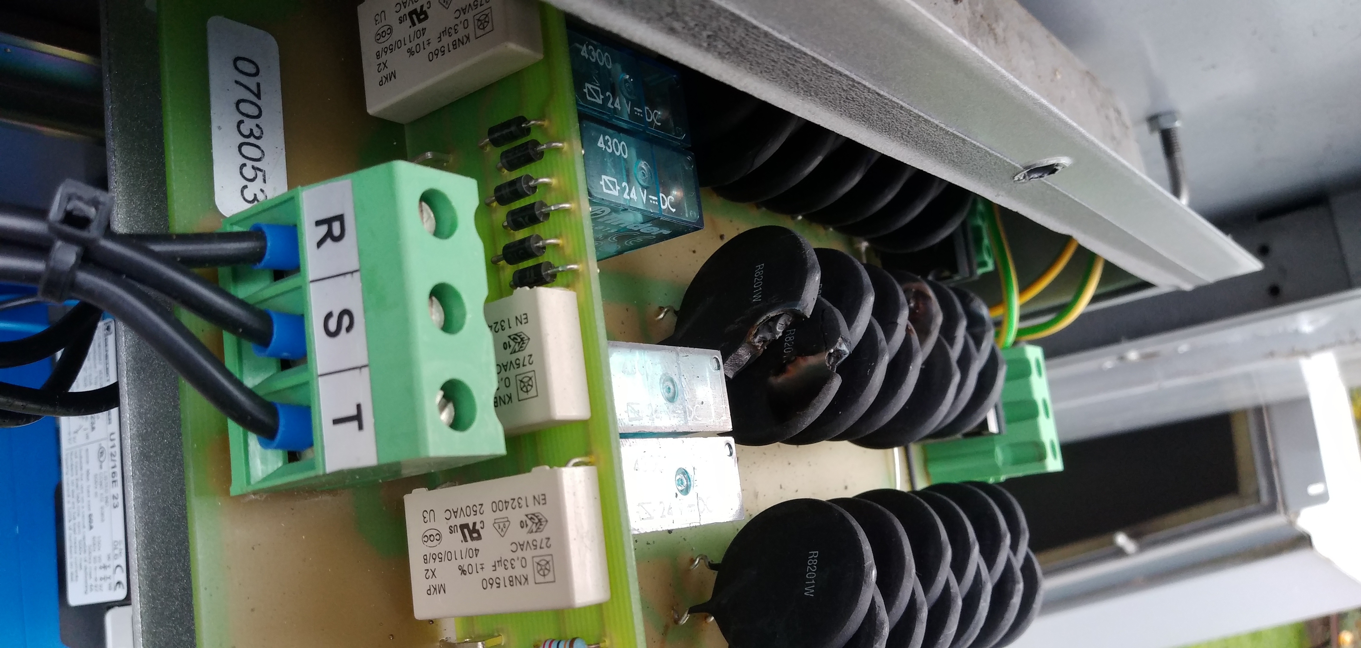

bei unserer Wärmepumpe Vitocal 350 BJ 2007 erscheint der Fehlercode C1. Ich habe festgestellt, dass die Sicherungen der Pumpe ausgelöst haben. Ein Elektriker hat daraufhin die Platine geprüft und festgestellt, dass beim Vollwellensanftanlasser die Varistoren einer Reihe defekt sind. Diese Platine wurde heute vom Heizungsmonteur getauscht. Der Ventilator der Pumpe läuft zwar an, jedoch beim anspringen des Verdichters lösen wieder sämtliche Sicherungen aus. Der Monteur glaubt, dass der Verdichter defekt sei. Meine Frage ist, ob bei einem defekten Verdichter nicht zuvor der Motorschutzschalter auslösen müsste ? Dieser löst nämlich nicht aus.

Hallo JanGrote,
das ist korrket. Das Thermorelais müsste bei einem defekten Verdichter vorher auslösen. Allerdings wäre dies auch bei einem defektn Sanftanlasser der Fall.
Hier sollte einmal das Thermorelais geprüft werden. Eventuell löst dies die Sicherung aus. Fliegt die Sicherung erst beim Anlaufen des Verdichters raus oder direkt, wenn die Sicherung reingedrückt wird.
