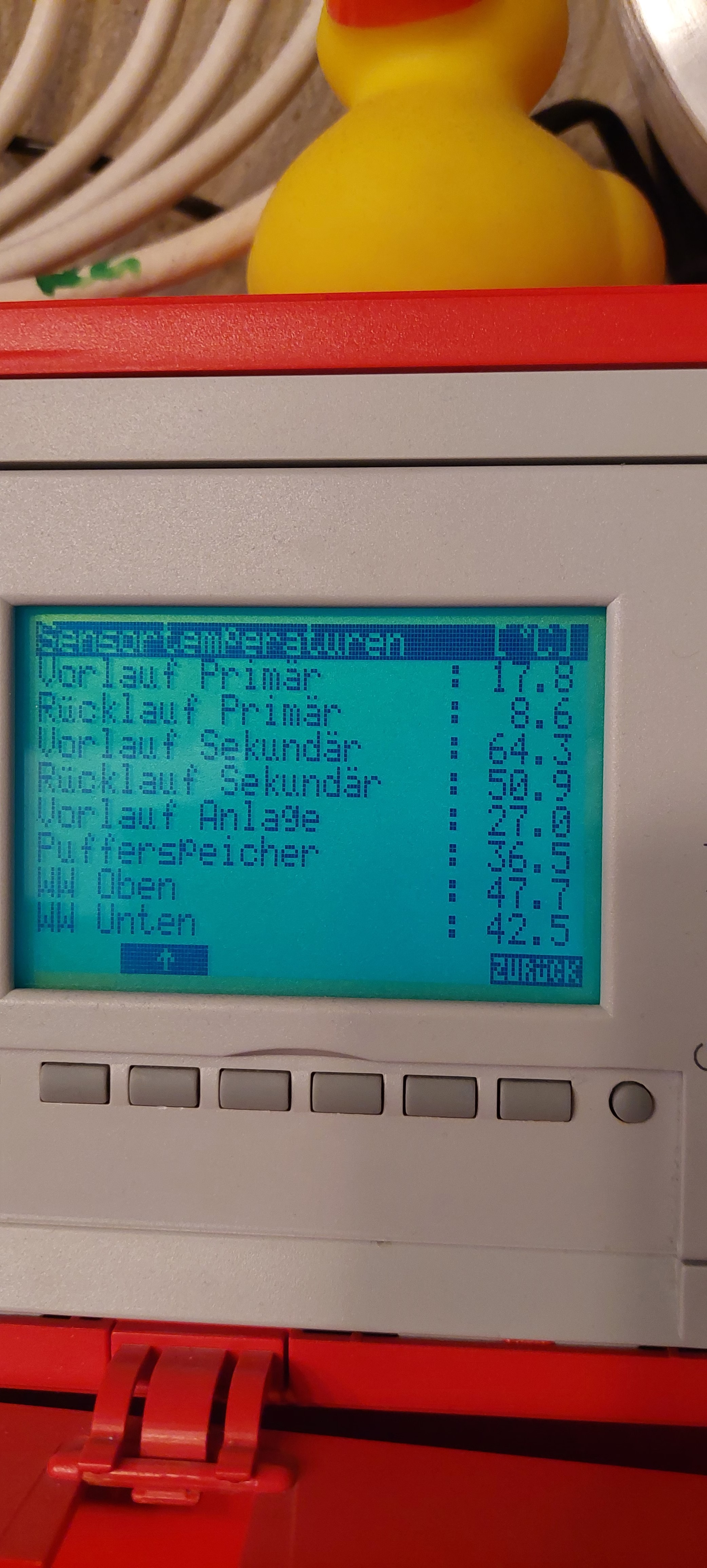

Danke, wie hoch ist denn die Sekundärtemperatur, wenn die Anlage abschaltet? Du kannst auch gerne einmal ein paar Bilder von der Anlagenübersicht während des Aufheizvorganges machen. Du findest sie unter "Informationen".
anbei die gewünschten Übersichten während der Heizphase. Durchlauferhitzer nicht eingeschaltet!
LG
Schira
Danke, hier kann man schön sehen, dass maximal 49°C Warmwasser (oben) möglich sind. Denn ist die maximale Vorlauftemperatur von 65°C für deine Wärmepumpe erreicht. Alles darüber hinaus ist dann nur mit dem Durchlauferhitzer möglich.
