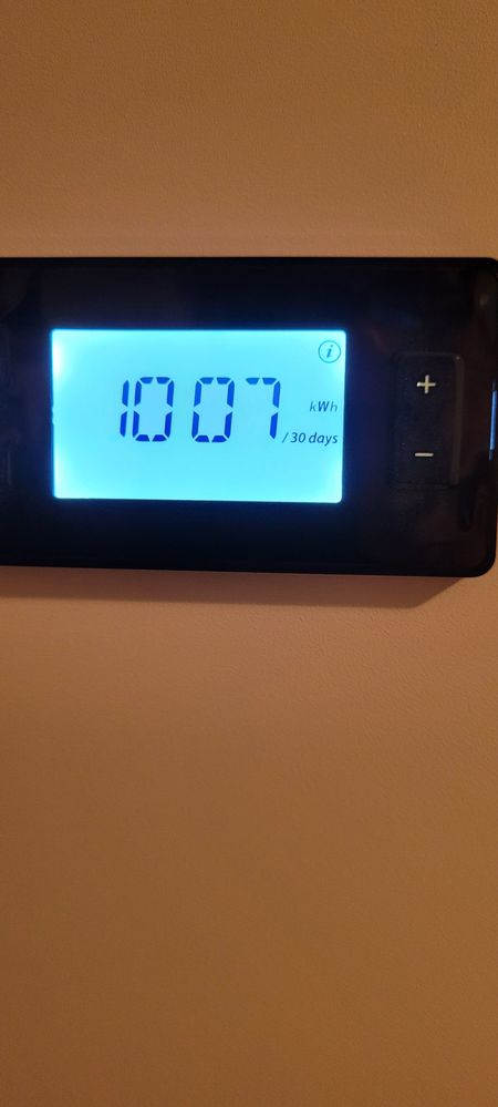

ich habe eine Wärmepumpe Vitocal 060-A seit etwas mehr 2 Jahren (seit Mai 2023) im Einsatz.
Die Wärmepumpe hat eine Infoanzeige und zeigt dort den Stromverbrauch in kwh / 30 Tage an.
Der Wert der mir dort angezeigt wird, erscheint mir völlig unrealistisch; danach verbraucht sie 1007 kwh pro Monat (siehe Foto). Was natürlich überhaupt nicht stimmen kann. Sie läuft im Schnitt nur ca. 2,5 - 3 Std. pro Tag.
Weiß jemand was diese Infoanzeige bedeutet? Ist sie komplett falsch oder verstehe ich sie nicht richtig?
Man scheint sie nicht resetten zu können.
Gruß,
Nobs
3 ANTWORTEN 3
Hallo Nobs,
hierbei handelt es sich um einen Fehler in der Anzeige und Anleitung, der Energiezähler wird nicht jeden Monat zurückgesetzt.
Vielen Dank für die Info.
Dann ist der angezeigte Wert also der Gesamtverbrauch seit die WP im Einsatz ist, oder?
Dann muss ich das einfach nur durch die Anzahl Monate teilen und ich habe einen Durchschnitt pro Monat.
VG,
Nobs
Ja.
