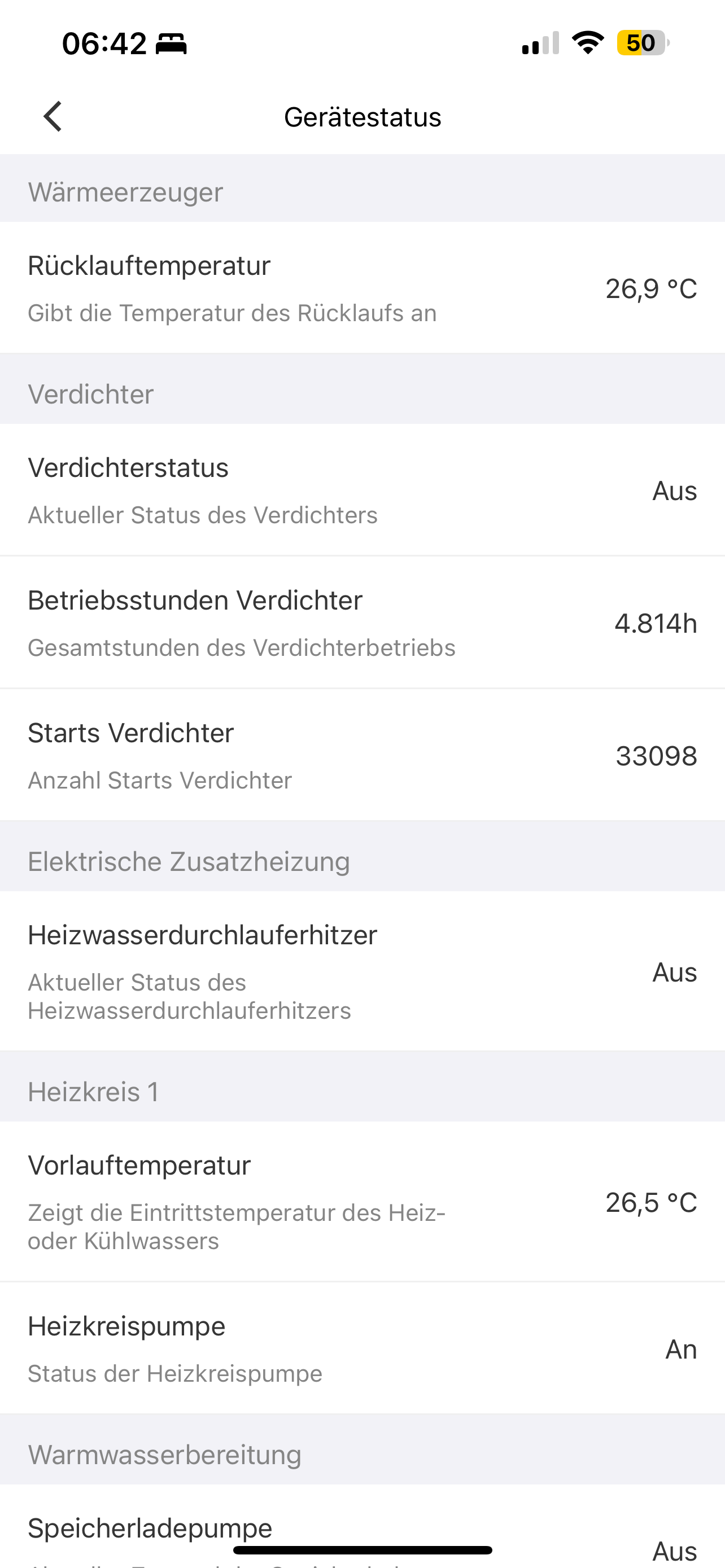

Gute Morgen, habe es nun mal versucht zu hören. Leider bin ich anscheinend zu taub 🙈 ich habe aber mal geschaut, in der App zeigt es öfter an, dass die Rücklauftemperatur höher ist als die Vorlauf. Ich hänge mal ein Bild an. Ist aber nur dann, wenn der Verdichter nicht läuft.
Guten Morgen, der Techniker war nun zur jährlichen Wartung da. Er meinte es wäre alles gut, außer die Starts wären etwas zu hoch (komisch) er meinte, er würde nun einen Pufferspeicher einbauen, dann würden die Starts verringert. Soll aber 2.000€ kosten 🙈 das steht für mich in keinem Verhältnis. Ist ja fast ein Drittel der Heizungskosten. Ich werde mich noch mit einem IR Thermometer an das Überströmventil wagen.
Das ist typisch.
Der Kunde soll wegen Fehl-Dimensionierung und falscher Einstellungen noch zusätzlich ein völlig unnötiges Bauteil einbauen lassen 😫
