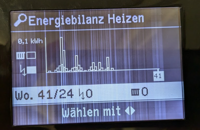

Mir ist aufgefallen das die Wamrwasseraufbereitung zum größten Teils auch das Heizwasser in der aktuellen Übergangszeit bereitstellt.
Sprich, der mittlerweile 3 Wöchige Heizbetrieb in ein paar Räumen zeigt bei der Energiebilanz Heizen 0 kWh/Woche. Die WW Energiebilanz ist dementsprechend recht groß.
Gibt es die Möglichkeit das System so ein zu stellen das zunächst vorrangig der Heizbereich nachgeladen wird, und dann das  WW?
Ist es möglich den Bedarf der Speichernachheizung zu reduzieren/optimieren?
Erkennen Sie anhand der Daten weitere Probleme/Verbesserungsbedarf?

ich empfehle dir, bei einem Kombispeichersystem feste Warmwasserzeiten einzustellen. Dies am besten dann, wenn auch wirklich Warmwasser benötigt wird. In der Regel wird sich allein dadurch bereits der Verbrauch enorm reduzieren. Der Hintergrund ist, wie von dir beschrieben, dass durch den gleichzeitigen Heizbetrieb über den Speicher, die für die Warmwasserbereitung erzeugte Wärmemenge auch die Heizkreise erwärmt werden.

Damit meine ich, dass du zum Beispiel nur für Abends eine Warmwasserzeit einstellst, wenn du weißt, dass sich in der Regel nur Abends geduscht wird.
