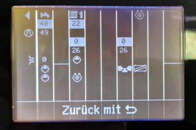

Danke, mach doch mal ein Bild von jeder Seite der Anlagenübersicht, wenn das Verhalten so vorliegt, dass die Warmwasserbereitung über den Durchlauferhitzer erzeugt wird. Du gelangst dorthin, indem du die "?"-Taste für ca. 4 Sekunden gedrückt hältst.
Hier die Bilder:

Weshalb das Betriebstagebuch unvollständig ist, kann ich mir nicht erklären. In jedem Fall heizt der Durchlauferhitzer auf den Bildern nicht das Warmwasser auf. Allerdings ist der Sollwert auch bereits erreicht.
