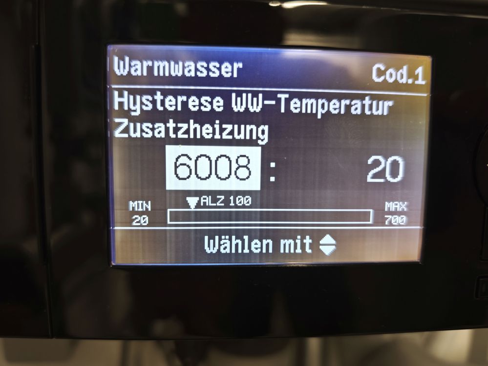

Hallo roadrunner321,
das lässt sich nicht pauschal beantworten. Wie ist denn die Hysterese der Zusatzheizung eingestellt (Parameter 6008)? Du gelangst dorthin, indem du die OK- und Menütaste für ca. 4 Sekunden gedrückt hältst.
Die Hysterese ist zu klein eingestellt. Deshalb schaltet der Durchlauferhitzer so schnell zu. Stell diese mal auf 100 (10K). Wie ist denn dazu die 6007 (Hysterese Wärmepumpe) eingestellt?

OK, das passt. Stell einfach nur die 6008 auf 100 und dann sollte der Durchlauferhitzer auch nicht mehr so häufig zuschalten.
Hab ich gemacht. Danke für die Hilfe.
