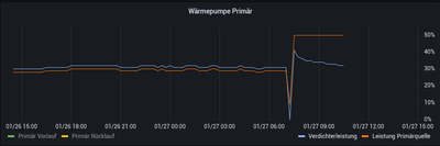

Genau, wenn ich den Parameter auf 7100 umstelle, dann wird die Primärpumpe nicht mehr geregelt. Sieht man hier in dem Diagramm recht gut. Bis 7:00 Uhr war die NC-Box aus (7100 auf 0), hier wurde die Leistung der Primärquelle nach der Verdichterleistung geregelt. Nach der Umstellung von 7100 auf 1 läuft die Primärpumpe wieder konstant mit 50% unabhängig vom Verdichter.
Bei 7100 auf 1 erhalte ich auch sporadisch die "Störung 81" und alle paar Stunden die Warnung "Feuchteanbauschalter D5"
