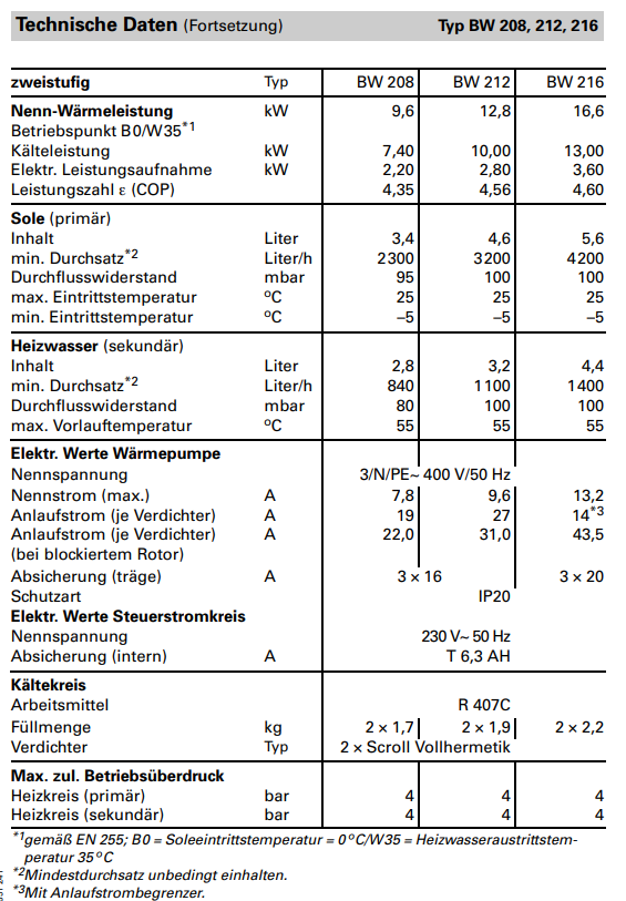

Hi
wie kann ich sehen wie viel Verdichter im System eingebaut sind  ? was der Anlaufstrom ist ?
Typ
BW216 CD60 3004309
serial nr 3004309 400008102
Laut typenschild Anlaufstrom   ist 14Amp
das deutet auf 1 Verdichter  oder ist der Anlaufstrom  am typenschild pro Verdichter
Hintergrund : PV Kontrol system Konfiguration will wissen wie hoch der Anlaufstrom ist  ( smart load im sigenergy Home Gateway )
Hallo DanW,
das ist der Anlaufstrom je Verdichter.
Das war schnell geantwortet, danke
 wie viele Verdichter habe ich ? kannst du es nachschauen (von der Seriennummer ) oder muss ich ( oder ein Techniker) die Pumpe aufmachen irgendwie ( wenn der typenschild am Gerät nicht hilft)
Nico1977 hat zwei Verdichter ( laut forum Eintrag) und hat auch ein BW216 CD60, habe ich auch zwei ? oder eins
 es sieht aus wie zwei Verdichter ( schwarze tromme,  Nennstrom dann 13.2 Amp und anlaufstrom 28amp  ( 14 mal 2) , stmmt's
Das kann man anhand der Typenbezeichnung erkennen. 216 gibt an, dass es sich um 2 Verdichter und ca. 16kW Nennwärmeleistung handelt.
