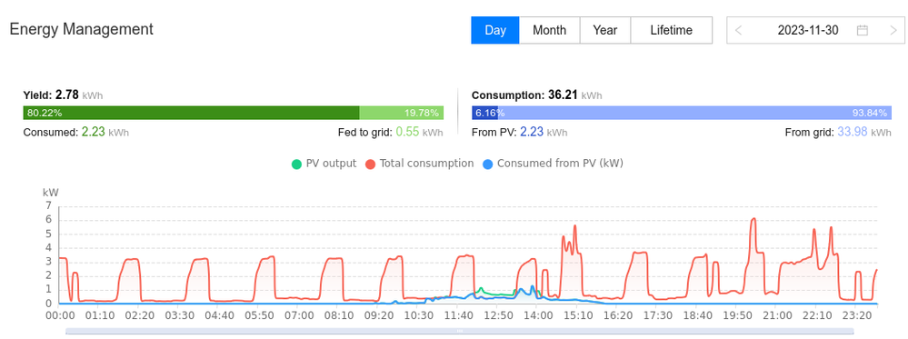

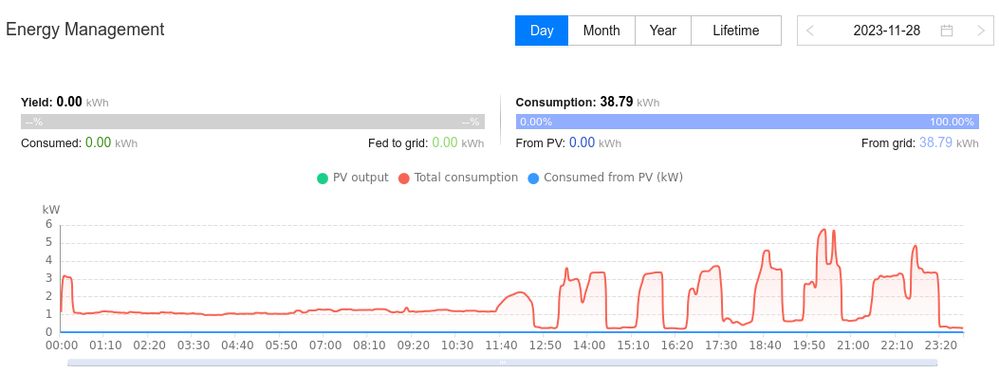

Hier sind ein paar Screenshots von meiner PV, dort habe ich bisher immer die WP "beobachtet".
Beginn der letzten Modulationsphase am 24.11.:
Hier ist das Ende der Modulation am 28.11. zu erkennen. Um ~11:00 Uhr habe ich die Heizkurve etwas angepasst:

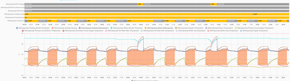

Hier ist ein typischer Tag mit Heizungstakten
Inzwischen habe ich auch Home Assistant angeschlossen, da ist es noch besser nachvollziehbar.

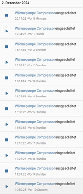

Auszug aus dem Log des Verdichter von heute:

Eben ist mir im Diagramm noch aufgefallen, dass zum Ende eines Taktes hin die Puffertemperatur im Diagramm stark ansteigt (der kleine hellrote Zacken):

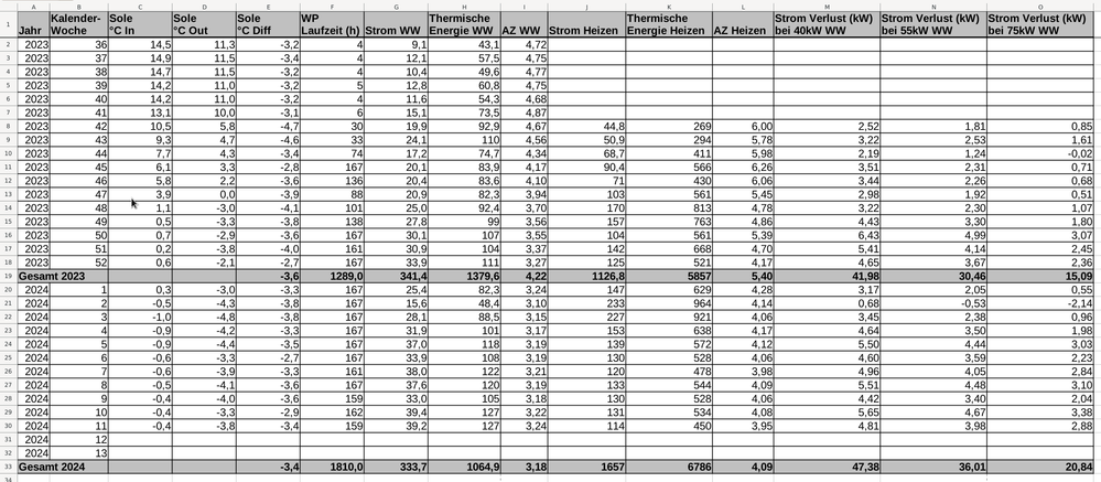

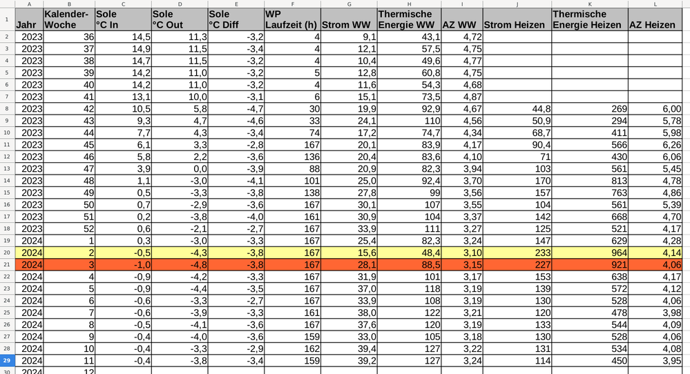

Ich hab nachgeschaut und eine Übersicht erstellt. In den KW 35/36 sind wir eingezogen, alles was davor war, ist nicht aussagekräftig.
In KW42 habe ich auf Heizen+Warmwasser umgestellt.
Hier sind zwei kalte Wochen im Januar, es war zu der Zeit durchgängig ca. -9°C.
KW2 (hier waren wir nur einen Tag zu Hause/Rest im Urlaub):
  • Strom WW: 15,6
  • Thermische Energie WW: 48,4
  • AZ WW: 3,10
  • Strom Heizen: 233
  • Thermische Energie Heizen: 964
  • AZ Heizen: 4,14
KW3:
  • Strom WW: 28,1
  • Thermische Energie WW: 88,5
  • AZ WW: 3,15
  • Strom Heizen: 227
  • Thermische Energie Heizen: 921
  • AZ Heizen: 4,06
Wenn ich das überschlage hatten wir in KW2 ~40kW Verlust von WW nach Heizen. Diese 40kW wurden mit AZ 3,10 erzeugt -> 12,9kW Strom waren nötig.
Wenn die 40kW mit AZ 4,14 fürs Heizen erzeugt worden wären, dann wären hier nur 9,7kW Strom nötig gewesen.
Bedeutet: 12,9 - 9,7 = 3,2kW Strom (in dieser Woche) gingen "verloren" weil das Heizwasser durch WW Betrieb mit schlechterer AZ erzeugt wurde.
Habe ich das so richtig verstanden?
Wenn ja, dann lass ich alles wie es ist und lebe mit dem ~1-2€/Woche Verlust. Der Aufwand alles umzubauen lohnt sich damit nicht für mich.
Achim
Hallo Achim,
ja richtig verstanden und berechnet.
Je geringer der die Differenz WW Temp und Vorlauf FBH ist, um so geringer ist der unschöne Effekt.
VG Michael
