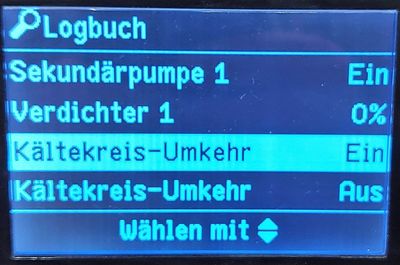

1. Das Abtauen wird korrekt gestartet
2. Der Verdichter schaltet nach 10 min mit Niederdruckstörung aus
Danach kommt eine Zwangspause und danach starte der Verdichter erneut und ers erfolgt dann eine kurze erfolgreiche Abtauung.
Normalerweise dauert eine Abtauung bei mir maximal 7 min.
Zuerst dachte ich die Abtauung würde nicht beendet, da ja nichts davon im Logfile steht.

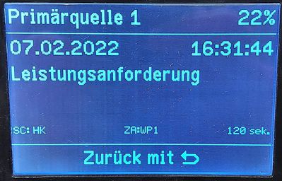

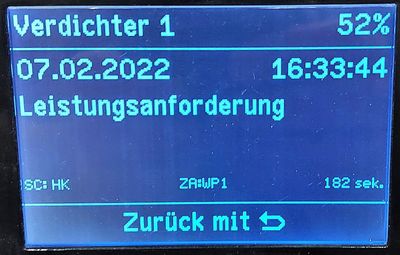

Heute habe ich durch Zufall den Fehler komplett beobachten können.
Das Abtauen wird sehr wohl beendet, das 4 Wege Ventil schaltet korrekt wieder in den Heizmodus und die angezeigten Werte für Druck und Temperatur im Kältekreisregler sind korrekt. Einzig der Wert für den Ventilator wir mit 0% angezeigt, also aus. Beim Abtauen hat er jedoch noch mit 22% gearbeitet.
Mir ist dabei auch aufgefallen, dass ich in der Wärmepumpenregelung kein klacken eines Relais zum Abtauende gehört habe, was eigentlich normal ist.
Nach einem Neustart läuft dann die Wärmepumpe wieder normal auch der Ventilator arbeitet wieder korrekt.
