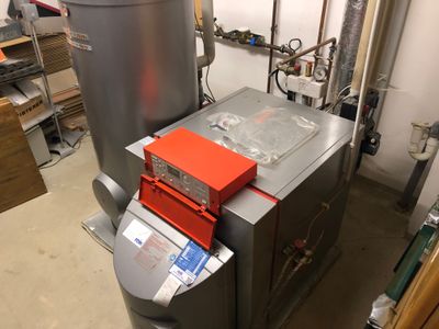

an unserer Heizung hat mir heute der Schornsteinfeger ein ist Tipps geben wollen.
Die Pumpe für den Heizkreislauf sei sehr alt und verbraucht Zuviel Strom, diese sollte ich gegen eine neue mal tauschen bei Gelegenheit.
Dann hat er das Einstellrädchen gedreht und gemeint „Huch das lässt sich ja überdrehen“.
und nun 7 Stunden später habe ich bemerkt dass meine Heizkörper alle kalt sind.
Was kann ich tun?
Kann mir jemand sagen welchen ich nun kaufen muss?
Über Ein schnelles Feedback wären wir sehr dankbar.
Die Kids und ich wir frieren schon.
Danke
FG Oliver
Hallo Oliver,
unter der Dämmschale findest du eine Nummer beginnend mit 7*
https://www.viessmann-community.com/t5/Oel/Ersatz-fuer-Umwaelzpumpe-VIUPE-60-IR/m-p/208630
Diese Nummer kannst du hier
https://www.viessmann.com/etapp/search/de/0500
eingeben und siehst dann die Teilnummer der Pumpe und des Adapter Flansch.
Damit du dieses Invest wieder an Strom einsparst, muss die Heizung dann noch sehr viele Jahre lange halten.
VG Michael
