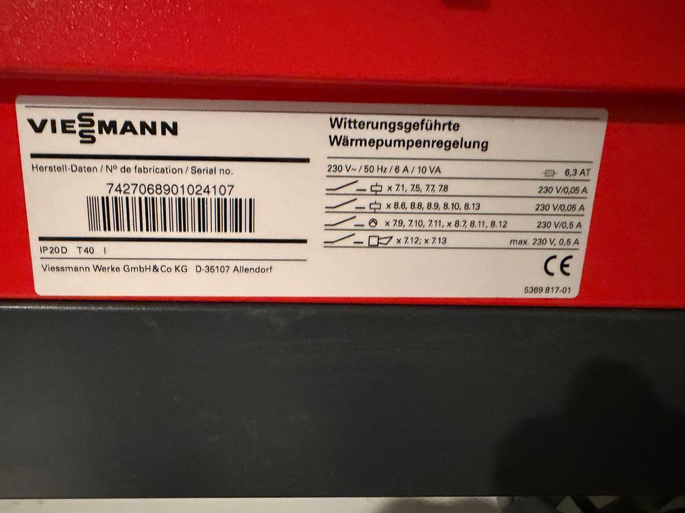

Hier noch die Seriennummer

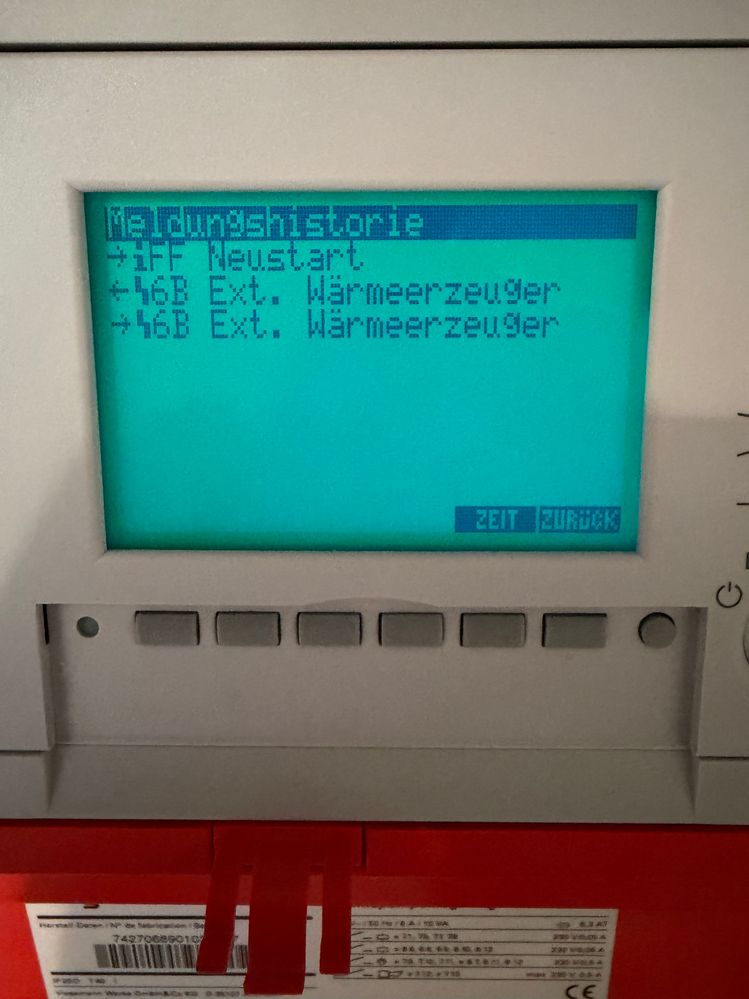

OK, kannst du bitte einmal die Meldungshistorie unter Informationen abfragen. A9 kommt bei der Anlage nicht alleine, da si enur eine Veriegelungsstörung aufgrund einer anderen Meldung ist.
Hier Meldehistorie
Gruß Erich
Die Meldung 6B sagt aus, dass eine Unterbrechung des Temperatursensors externer Wärmeerzeuger vorliegt. Dieser ist an X1.4, X2.4 aufgelegt und ein Pt 500 Sensor. Lass diesen durch deinen Fachbetrieb prüfen und ggf. austauschen.
