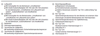

Wenn Du das Datenblatt anschaust, erkennst Du, dass die Heizwendel über dem Einsatz für den Heizstab sitzt:
Der Temperatursensor für den externen Wärmeerzeuger sitzt ein deutliches Stück darunter (Position H):
Alternativ könntest Du diesen Sensor auch in Postion K stecken und auf die Zapferkennung verzichten.
Je nach externem Wärmeerzeuger ist das aber gar nicht entscheidend, weil ein Gas- oder Ölbrenner bei hoher Entnahmemenge schnell und kontinuierlich nachheizen kann.
