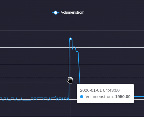

Bei unserer 250-A ohne Trennpuffer liegt der Volumenstrom, wenn alle Heizkreise offen sind, bei ca. 950 l/h. In diesem Bereich sind die Heizkörper bereits grenzwertig laut.
Während der Abtauung genehmigt sich die Anlage jedoch den eingestellten Pumpen-Maximalwert (Parameter 1102.1) oder ist von dieser Einstellung sogar entkoppelt (muss ich noch genauer beobachten). In jedem Fall wird der Volumenstrom dabei deutlich angehoben, siehe Grafik.
