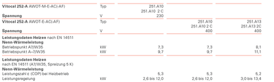

bei uns wurde vor einigen Wochen die Vitocal 252-A mit der Außeneinheit 251.A10 installiert und in Betrieb genommen. Wir betreiben unsere Heizung mit Radiatoren. Mir ist dabei in den letzten Wochen aufgefallen, dass die Wärmepumpe prinzipiell nicht unter 3,5 kW bis 4 kW thermische Leistung moduliert (abhängig je nach Außentemperatur und Vorlauftemperatur) und dann abschaltet. Die Heizkurve ist mit Neigung 0,5 und Niveau 7,0 eingestellt.
Letzte Woche war der Techniker von Viessmann da, um ein Update aufzuspielen. Nach dem Update haben wir probiert, die Heizleistung immer weiter runterzufahren (erst alle Heizkörper voll offen und dann einen nach den anderen schließen), um den Mindestmodulationspunkt des Verdichters zu finden. Dieser war bei ungefähr 24% der maximalen Drehzahl des Verdichters, bei ca. 3,5 kW thermischer Leistung und 800 Watt elektrischer. Nach Kennlinie aus dem Datenblatt müsste der Verdichter aber um die 2-2,5 kW thermischer Leistung modulieren können. Mir ist bewusst, dass das Laborwerte sind... Aber das erkärt nicht eine Abweichung von über 50 %. Der Techniker meinte darauf hin, dass er vermuten würde, dass die Mindestdrehzal dort begrenzt wird, um für ausreichende Schmierung des Verdichters zu sorgen. Hat jemand ein ähnliches Problem? Gibt es eine Erklärung von Viessmann, warum die Wärmepumpe nicht in die Nähe der Laborwerte für die Mindesleistung kommen kann? Gerade bei eher milderen Temperaturen im Winter um die 5 - 10 °C wäre ein niedriger Betriebspunkt wünschenswert.

danke für die Rückmeldung. Deine Anlage kommt zumindest näherungsweise in den Bereich der angegeben worden ist. Bei meiner kleineneren Anlage fängt die Anlage ebenfalls schon bei knapp 3,5 kW zu takten bei einer Außentemperatur von 0 Grad. Nach den technischen Daten unten müsste die Wärmepumpe bei einer VLT von 40°C um die 2,2 kW modulieren können.

Man findet verschiedene Angaben, nicht nur für diese Anlage. Z.B.:
Die Werte habe ich von hier:
https://www.viessmann.de/de/produkte/waermepumpe/vitocal-252-a.html
Das deckt sich mit meinem Bild weiter oben. Die 252A und die 250A sind von den Werten ja gleich, lediglich hat die 252 einen internen Warmwasserspeicher.
Deine Anlage wird also nicht bis 2,2 kW runtermodulieren können, wenn es in der Praxis bis etwas über 3 geht ist es schon gut. Damit sieht die Sache schon anders aus. Zudem ist das ja auch alles temperaturabhängig. Die hier genannten Werte beziehen sich auf A7/W35. Und die Laborwerte erreicht man in der Praxis sowieso nie.

ich möchte das Thema gern noch einmal aufgreifen. Meine Vitocal 252-A mit 251.A10 wurde im Mai in Betrieb genommen, so dass bisher außer zum Test kein Heizbetrieb gelaufen ist. Ich betreibe die Anlage ebenfalls mit Radiatoren. Bei der aktuellen Abkühlung ging es nun zum ersten Mal in den wirklichen Heizbetrieb. Mit etwa 10° Außentemperatur und 35°C Vorlaufsolltemperatur habe ich aktuell so ziemlich die spezifizierten Bedingungen der Tabelle. Meine Anlage moduliert aber nur bis knapp unter 4kW. Eigentlich sollte die Anlage bei 35°C VLT bei allen Umgebungstemperaturen deutlich unter 4kW modulieren können, für 10°C Außentemperatur sogar unter 3kW. Wie sind die Erfahrungen bei anderen? Für die Häufigkeit des Taktens würde das schon einen Unterschied machen.
