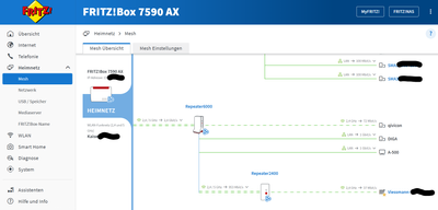

Hinweis zur Anzeige der Fritzbox:
Verbindungen über Repeater werden dort grundsätzlich nicht als aktiv angezeigt, ist zwar blöd, aber auch irgendwie logisch, da ja keine Direktverbindung besteht.
Sofern du ein Mesh-System hast, siehst du die Durchgängigkeit der Verbindung vom Router über den Repeater zur WP in der Mesh-Ansicht (siehe Screenshot), auch die anstehende Signalstärke an der WP, Datenrate ist wie man sieht bei mir auch nicht prickelnd, reicht aber:

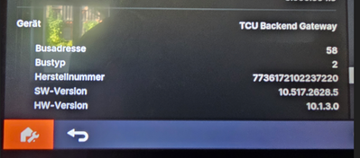

Wo kann man diese Softwarestände denn ablesen?🤔
#Vitocal 251.A13; SW 2629; Vitocell 140-E 600l mit FW-Station Vitotrans 353 PZSA; 7 qm Solarthermie; 12 kWp PV; 8 kWh LiFePo-Akku, 17 NT-Heizkörper für 250 m2 auf 3 Etagen, Altbau 1954/1996#
In Menü unter Service. Hier gibst du das Passwort ,,Viservice" ein. Unter erkannte Steuergeräte findest du dann die Softwareversionen
Soweit schon klar, allerdings lese ich da nirgends Einträge mit IX16 oder IX17 oder ähnliches, sondern nur Ziffernkolonnen mit Punkten dazwischen?
Richtig. Die entscheidende Version ist die vom HPMU Führungsgerät.
Die Zuordnung zu der internen iX Version findest du dort nicht, kannst aber zumindest sehen, ob du aktuell bist.
Auch da sehe ich kein IX...?
Mit 2629 bist du aktuell. Das müsste die iX17 sein.
Das siehst du auch nicht als IX sonder als tatsächlichen Softwarestand. Du hast ein Foto der HPMU gemacht. Diese hat den Siftwarestand 2629 und ist somit auf dem neusten Stand.
Wichtig wäre hier due TCU. Wenn die HPMU allerdings bereits auf dem neusten Stand ist, wird es die TCU ebenfalls sein.
Wende dich dich bitte an deine Heizubgsbauer, dass er zu dieser Problematik, den Kundendienst beauftragt. Dieser wird dann vermutlich die TCU austauschen.

ich habe die Version 2532
Dann könntest du ein update veranlassen. In Q4 soll allerdings schon das nächste kommen. Ich werde erst dann wieder aktiv. Habe auch noch die 2532.
Sry nicht gesehen, dass es sich um 2 verschiedene Personen handelt. Auch hier ist jedoch der Softwarestand der TCU ausschlaggebend.
Hier handelt es sich um IX16. Mit diesem sind die Softwarseitigen Probleme was due TCU angeht eigentlich ebenfalls behoben.
